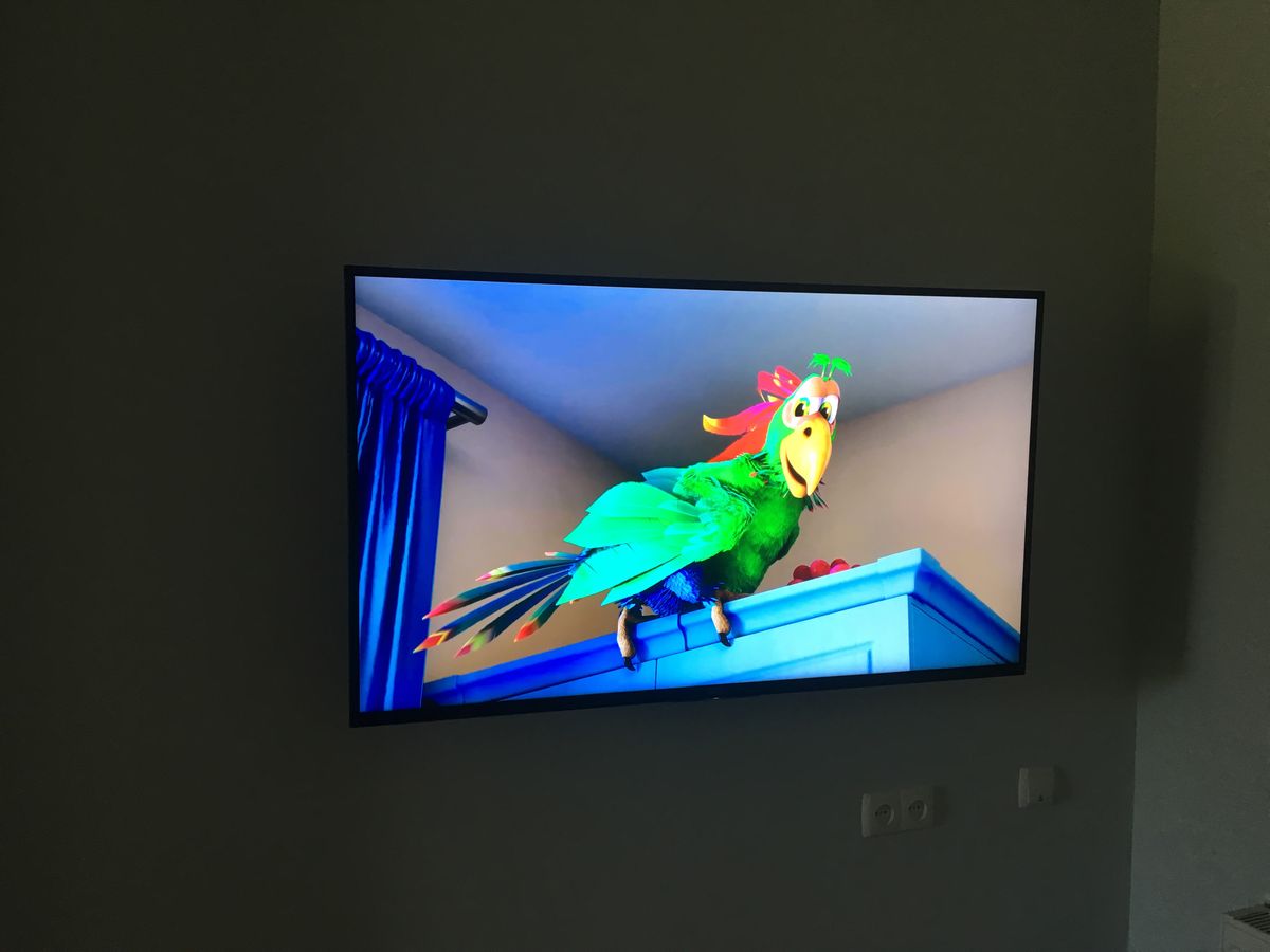

KD49-XG8096 стандарт режим сам переключается на яркий-(как оставить стандарт
