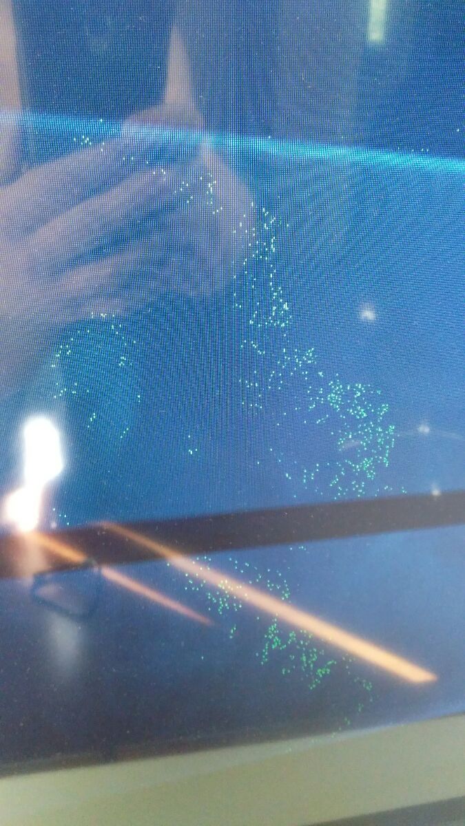

Телевизор подключён к компьютеру через HDMI кабель. По умолчанию, комп выдаёт туда разрешение 1920х1080 (1080р) на частоте 60гц. В инструкции по эксплуатации написано что данная частота поддерживает ся телевизором на данном разрешении, однако телевизор снежит зелеными пикселями на местах перехода цвета (к примеру, от голубого к тёмному синему). Вопрос был решён только устанговкой 29гц принудительно, снежение зелёным пропало, картинка нормальная. однако хотелось бы понять, это глюк настроек или ошибка в мануале к телевизору?

Нету там +1, там только три варианта "максимальное разрешение", "нормальная" и "-1"
Я одного не понимаю, если я вручную выставлю эти параметры, что странно, автоматика должна срабатывать и определять и частоту сигнала подаваемого и разрешение и соотношение сторон, то что, после этого зелёный снег пропадёт? Картинка с компа и так неплохо идёт, только на частоте более 29гц снежить начинает

ДА я перепробывал всё что только можно. Помогло только понижение выходной частоты на компе. Настройки телека вообще никакого эффекта не дали, оно что так снежило зелёным, что эдак

Такие артефакты могут быть из-за некачественного HDMI соединения или из-за некорректного вывода видеокарты. В первом случае попробуйте перевоткнуть кабель в оба устройства, в другой HDMI вход телевизора или попробовать другой HDMI-кабель.
Видеокарта может выводить ПК-вариант сигнала, а не Consumer-AV. Обычно в настройках видеокарты при подключении к ТВ есть пункт, где устанавливаются Consumer-типы сигналов. Типа 720p или 1080p...
Проверьте, пожалуйста.
