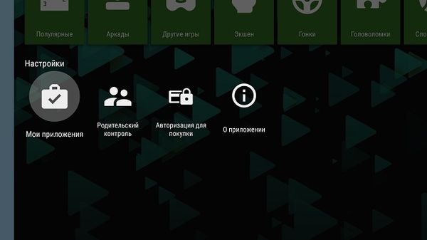

Купил такой же тв и таже проблема! Из поста выше не понял как удалить ярлыки удаленных приложений с экрана! не через плей маркет не через меню не удаляются. Пробовал поставить тоже приложение и удалить теперь два не удаленных ярлыка!

... а через меню пробовали так (?😞
Настройки > Мои приложения > (VLC for Android) > кн. Удалить
