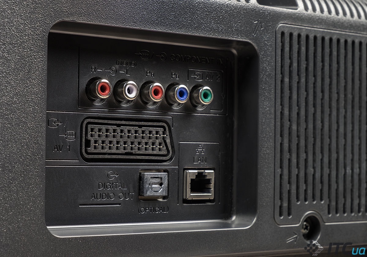

Требуется помощь в вопросе подключения внешней акустики к ТВ!!!
Имеется: TV: kdl-43w809c - 1 шт., Audio: edifer c3 - 1 шт. (выходы RCA или 3.5 mm, "цифры" - нет)
Проблема в том, что разъем "audio out" на ТВ занят наушниками, которые воткнуты туда на постоянной основе.
Остаются цифровые выходы телевизора, которые необходимо подключить к аналоговым входам акустики.
Собственно, вопрос: "как это лучше сделать?"
Я так понимаю нужен ЦАП? Как правильно его выбрать, на какие входы/выходы при выборе обратить внимание? Как телевизор будет работать в такой связке? На какой выход ТВ лучше ориентироваться: оптику или hdmi?

Вам вот такая штука будет в самый раз (или что-то вроде):
http://www.dns-shop.ru/product/a602af6a60bf3120/preobrazovatel-audiosignala-dk201-spdif---rca/
С ТВ выход TOS-link (оптика) на аналогичный вход этого ЦАПа, с ЦАПф  через RCA-аудио на аналлогичный вход акустики, выбираем на ТВ тип потока PСM.
Возможен один недостаток, будет отсутствовать регулировка громкости звука с пульта ТВ, громкость будет фиксированная, регулировка только на акустите.
Цифрового коаксиального выхода в ТВ нет, использовать HDMI(ARC) практически невозможно в вашем случае, только в аудио с HDMI(ARC) входом.
либо можно использовать его как ЦАП для наушников, а акустику подключить к штатному 3,5 аудиовыходу ТВ.

Я правильно понимаю, схемы три:
1. Оптика ТВ>оптика ЦАП>ЦАП>3,5mm ЦАП>RCA аудио
2. Оптика ТВ>оптика ЦАП>ЦАП>RCA ЦАП>3,5mm аудио
3. 3,5mm ТВ>RCA аудио.     Наушники: Оптика ТВ>оптика ЦАП>ЦАП>3,5mm ЦАП
Первые два способа схожи, будет ли в таком случае работать сабвуфер и регулироваться громкость с пульта ТВ?
В третьем способе колонки будут работать должным образом, согласно инструкции ТВ. Будет ли звук подаваться на наушники постоянно при этом, без дополнительных манипуляций в настройках?
Сейчас у меня звук на динамики ТВ и на наушники выводится параллельно. Хотелось бы сохранить эту возможность, но параллельно - наушники и акустика.

 У этой акустики есть пульт?
 Может сильно не усложнять всё и купить обычный раздвоитель миниджека? К одному выходу подключаем наушники, к другому переходник миниджек-RCA и соединяем его с внешней акустикой.
Только наушники желательно с регулятором громкости взять, чтоб выкручивать их в минималку, когда звук с акустики внешней идёт. Имеем 3 варианта прослушивания:
 1. Выключаем питание акустики и слушаем наушники, выкрутив на них громкость в максимум, а с пульта регулируем громкость выхода на наушники.
 2. Включаем питание внешней акустики и загоняем в минималку регулятор громкости на самих наушниках (чтоб не жжужали под боком), громкость регулируем с пульта ТВ.
 3. Выбираем в меню ТВ внутренние динамики и отключаем в меню выход на наушники - звук только из ТВ идёт.
 А лучше всего взять саундбар и наслаждаться звуком и любой коммутацией.

Идея со сплитером была изначально, но настораживает меню ТВ, которое просит четко указать, что будет воспроизводящим устройством: наушники или внешняя акустика, с просьбой убедится в отключении наушников при подсоединении акустики. Сплитера нет, проверить сейчас сложно.
profile.country.UA.title
Bezimeny
Mitglied
Наушники - в лицевую, думаю нормальный вариант, завтра попробую - oтпишусь
Georg8
Mitglied
 С "раздвоителем" нужно выбирать "только наушники" или каждый раз выбирать между "наушники" и "линейный регулирыемый" (в этом случае наушники скорее всего зашунтируют выход с ТВ и их придётся руками отключать). Да, ещё крайне желательно найти (или спаять) "согласователь" для того, чтоб на линейный вход внешнего усилителя подавать сигнал с усилителя наушников. Это в целом улучшит немного качество звука и не будет большой рассогласованности в уровне громкости для наушников и внешней акустики. Самое простое - пара подстроечных резисторов на 100 Ом.
