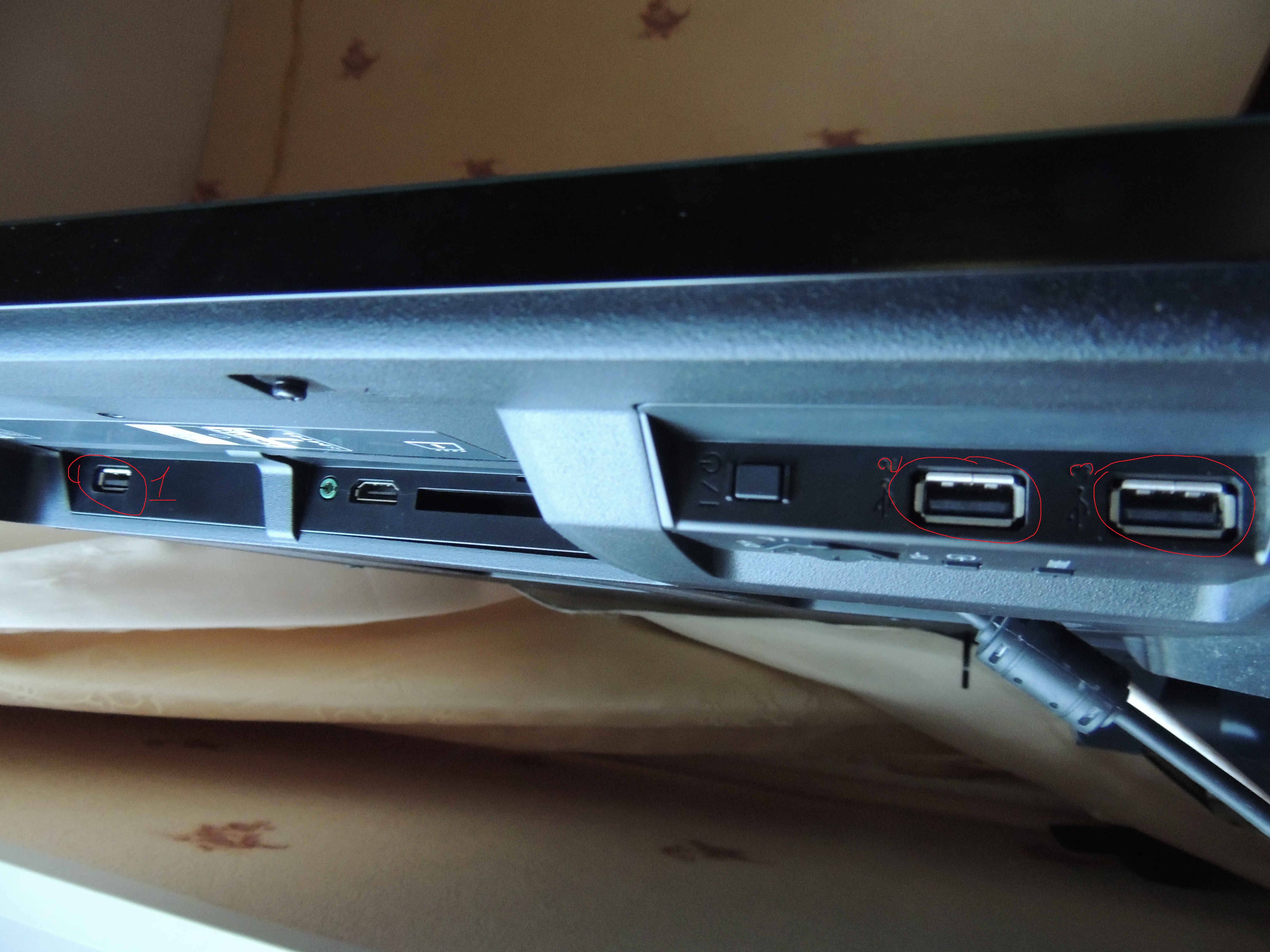

Подскажите какие жесткие диски видит тв sony bravia? Я подключала 2 разных диска и ни один тв не увиел, однако флэшку на 4 гига видит.

на задней панели телевизора Sony KDL-42W808A.фото выше ! подключать только туда! в остальные usb он не видет жёсткий диск

vhjppoi написано:на задней панели телевизора Sony KDL-42W808A.фото выше ! подключать только туда! в остальные usb он не видет жёсткий диск
... интересно в случае с Вашей моделью получается: а есть ли они - другие USB-разъемы(?:smileyconfused:)... здесь имеются два других (см. html-инструкцию к модели KDL-42W808A http://pdf.crse.com/manuals/13MW802111/RU/c_t_europe_hg_md_lk_right.html 😞
" USB 2/3:
Можно воспроизводить фотографии, музыкальные файлы и видео, хранящиеся на устройстве USB."
... однако, например, бывают модели с двуми USB-разъемами, один из которых HDD REC - обычно только для записи...
P.S. просто для справки: если USB-разъем универсального назначения - то он, конечно, и для записи и для воспроизведения (см. html-инструкцию к модели KDL-42W808A - http://pdf.crse.com/manuals/13MW802111/RU/c_t_europe_hg_md_lk_right.html 😞
" USB 1 (HDD REC):
Можно воспроизводить фотографии, музыкальные файлы и видео, сохраненные на устройстве USB, а также записывать цифровую трансляцию на жесткий диск USB."
... вместо P.S.: если речь о штатной защите записи от копирования, то главное - не промахнуться с универсальным USB-разъемом, что для записи и воспроизведения одновременно (прямо как в том анекдоте про одну большую общеармейскую таблетку... главное не перепутать, какая ее половина - от ангины, а какая - от геморроя :smileylaugh:):
1. будет невозможно прочесть жесткий диск через какой-либо др. USB-разъем, если он был зарегистрирован через USB (HDD REC), как требуется для записи, следуя инструкциям на экране:
кн. HOME → [Установки] → [Системные настройки] → [Настройка записи] → [Регистрация HDD] → (выберите устройство, которое требуется зарегистрировать)
... и так будет до тех пор, пока регистрация не будет отменена:
кн. HOME → [Установки] → [Системные настройки] → [Настройка записи] → [Отмена регистрации HDD] → (выберите устройство, регистрацию которого требуется отменить)
2. записанный через ТВ контент можно будет просматривать только через USB (HDD REC), где был зарегистрирован жесткий диск, т.е. через USB 1 (HDD REC) для модели KDL-42W808A.

:smileyhappy::smileyhappy::smileylaugh: скорей всего да ) я его регестрировал с 1 usb:smileytongue: Анекдот в тему:smileywink:

отменил регистрацию HDD и стал читать со всех Usb!!!:smileysilly: без стакана тут не разобратся:smileyhappy:
