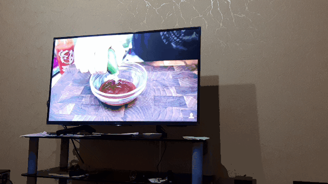

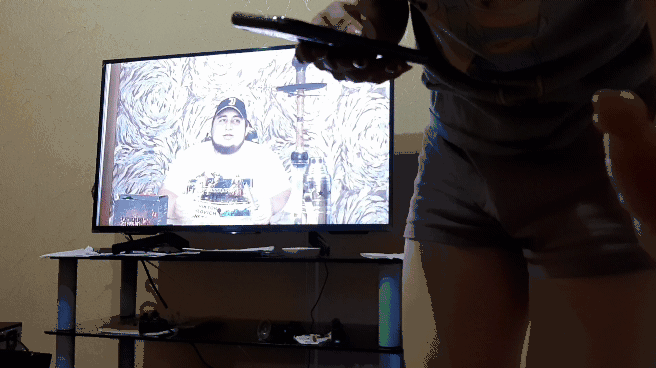

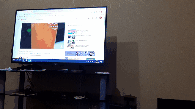

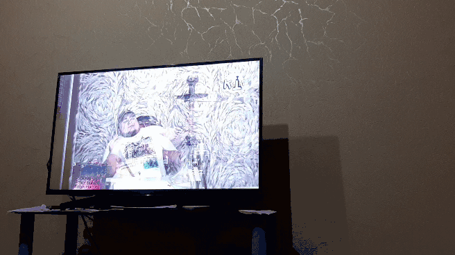

Добрый день,купил неделю назад телевизор Sony KD-43XG7005BR и радовался,но когда решил подключить ПК через hdmi выявил проблему(в gif
все видно)
Данная проблема проявляется каждые 5 минут.
Сразу отвечу проверил на 4 hdmi,даже купил новый за 2000руб,проверил на 2 разных компьютерах на nvidia и на radeon.обновил прошивку до самой новой,проблема осталась.
Что подскажете,как устроить или нести обратно в магазин???
