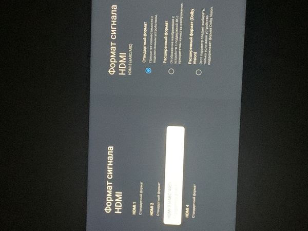

Подскажите, подключаю ПК к телевизору через HDMI, стоит ли выбирать Расширенный формат для того входа HDMI в который я подключаю ПК. Что это даёт? И будет ли нагрузка на ПК от этого больше?И можно ли подключать ПК к тому входу где у меня обычно подключён саундбар (вход eARC)?

В пояснении под опцией приведено пояснение, зачем нужен расширенный формат - если Ваше внешнее оборудование (BD плеер, игравая приставка, PC) поддерживает вывод формата HDR то для его корректного отображения переключите вход ТВ в расширенный формат (10и битную глубину представления яркости в отличии от старндартной 8и битрой). Если подключаемое оборудование стандартное, то переключение в расширенный формат ничего не даст в плане качества, а возможно, даже ухудшит качество выводимого изображения.
Подключайте куда считаете нужным, если нет необходимости в выводе звука на внешнее звуковое оборудование через возвратный канал звука (АRC). Одновременно воткнуть в один разьем два провода: от РС и от звукового бара точно не получиться, придется выбрать, что нужнее.
