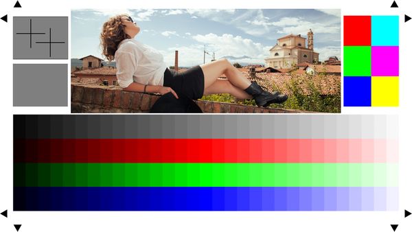

Спасибо за советы! Интересный факт, телевизор kd -49xe8096, пользуюсь плеереом kodi и доп. настройки изображения не работают. Я имею ввиду, что картинка не изменяется по мере изменения настройки. При включении настроек, распознала как "приложение". Но ещё прикол в том, что картинка в фильмах уже изначально была хорошо настроена и нуждалась в изменении. Настраиваю по этой картинке. 
