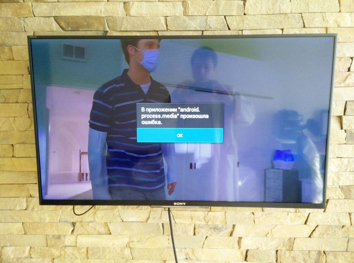

Телевизор Sony KDL-W828B
периодически (только при просмотре через медиплееер) получаю ошибку
"В приложении android.process.media произошла ошибка"
17 REPLIES 17
igorillo
Igor.U написано:
не совсем понял...
1. в частности, или данные SD-карты android-девайса предварительно сохраните на компе, или просто извлеките SD-карту, а затем нажимайте таки смело Стереть данные (NB! в тех местах, как указано в посте выше, а также см. видео ниже для справок), исходя из того, что android.process.media отвечает за медиафайлы на SD-карте, и когда ОС Android не может найти закэшированные данные, то отображается известная ошибка...
2. в общем, ошибка может возникнуть из-за огромного количества медиафайлов на накопителе, что обычно проявляется в процессе сканирования установленного накопителя, и происходит на всех андроид-девайсах после их включения, когда накопитель переполнен огромным количеством файлов, от этого и возникает ошибка android.process.media. Что бы исправить ошибку можно попробовать удалить некоторые папки с большим размером и количеством медиафайлов, в результате процесс сканирования пройдет быстро и без сбоев.
3. в принципе, не исключено наличие вируса в качестве причины ошибки :smileysad:.
Igor.U
воспроизведение с USB диска
никаких андроид девайсов не подключенно
igorillo
Igor.U написано:
... воспроизведение с USB диска
OK, коллега, как правильно понимаете, исключаем п.1 в посте выше.
Igor.U
2. тот же результат для флешки с 1 файлом
3. ?
igorillo
Igor.U написано:
3. ?
... upps!... возвращаемся к началу темы и, если не хочется делать сброс к заводским настройкам, то в арсенале обычного пользователя остается просто подождать нового обновления прошивки :smileysad:...
SK-Hardwired
Если эта ошибка возникает на самой свежей прошивке, очень часто и с любыми накопителями и любым количеством разных файлов, и после полного сброса заводских настроек, то имеет смысл уже обратиться в службу поддержки на предмет организации ремонта телевизора.
Добра Вам!
Igor.U
помог сброс к заводским настройкам
3 дня полет нормальный
пока еще не все тестировал
отпишу когда(если) поймаю после чего появляется ошибка
igorillo
Igor.U написано:
...сброса к заводским настройкам...
как то не хочется
+ не думаю что поможет
Igor.U написано:
... вот и правильно, коллега! а говорили не поможет :smileywink:...
