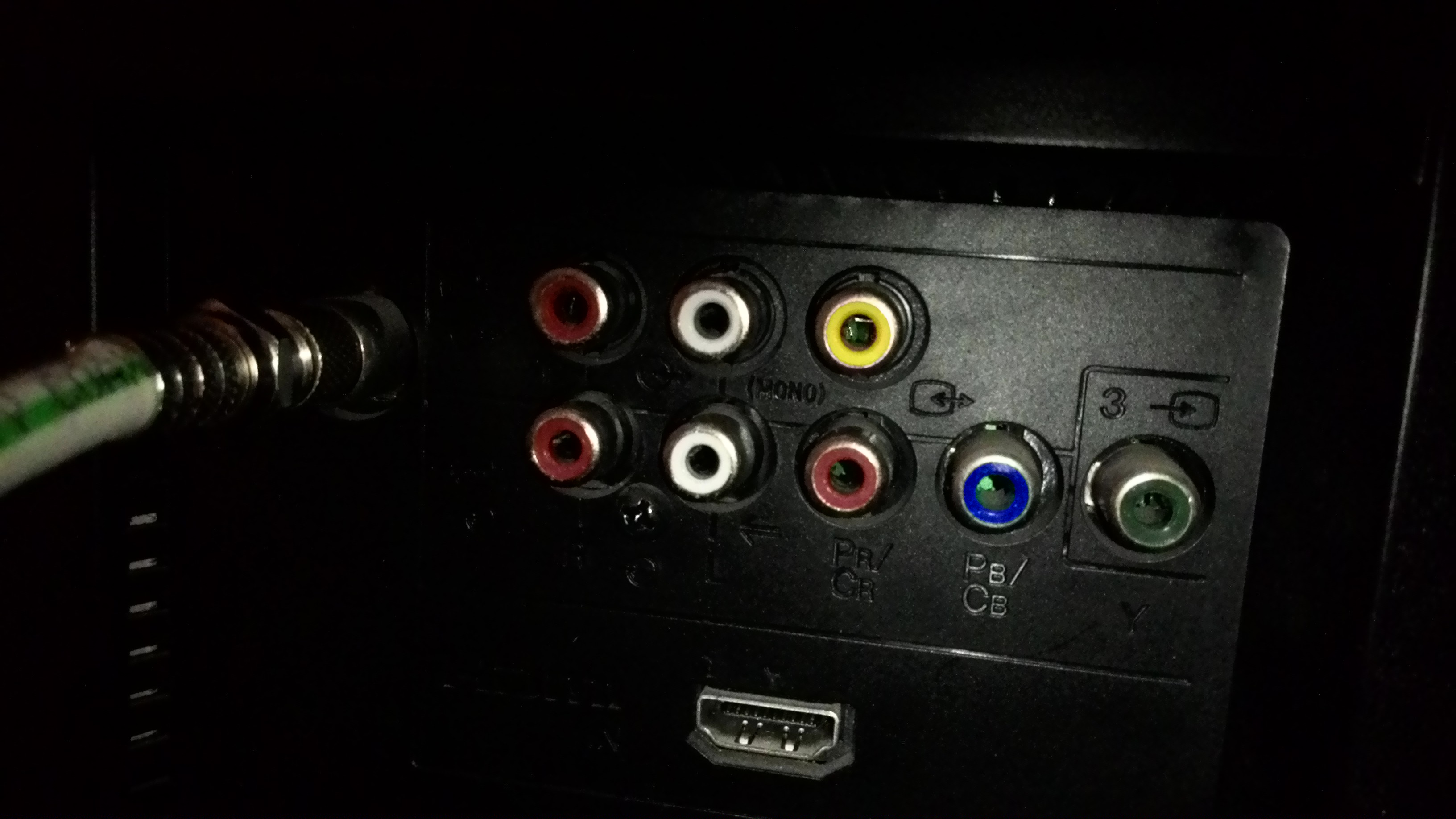

alexx29 написано:ВОзможно ли подключить наушники к BRAVIA KLV-40BX400?
Добро пожаловать на форум,
... однако, в спецификации к Вашей модели гнездо аудиовыхода для наушников (мини-джек) не замечено:
http://www.sony.ru/support/ru/content/cnt-specs/KLV-40BX400/list
Успехов :smileygood_luck:, и рассказывайте...

alexx29 написано:Значит скорее всего подключить невозможно, даже через какие-нибудь переходники?
... таки, все получится: подсоединяйте переходник "RCA*2 штырь - MiniJack гнездо" ( http://www.sotmarket.ru/product/perexodnik-2rca-m-jack3-5-f-hama-43254.html ) к разъемам RCA (R/L) аудиовыхода 1, что расположен в верхнем ряду на Вашем втором фото... и вуаля :smileyhappy:...

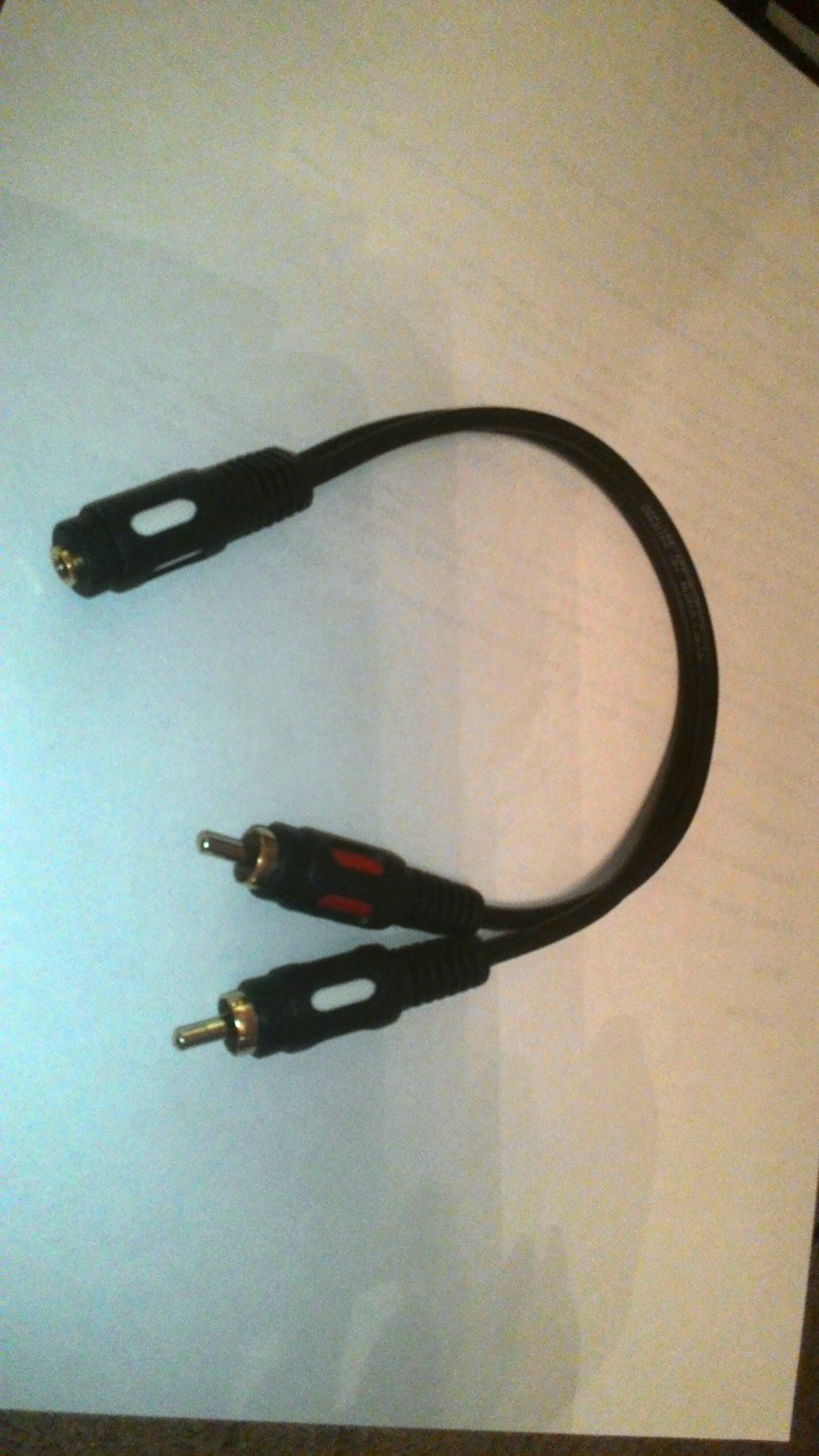

Подскажите, а это не то же самое что и этот переходник?
Изначально купил его, сказали что должен подойти - но не подошел..

alexx29 написано:Подскажите, а это не то же самое что и этот переходник?
... внешне, конечно, похож... а подсоединяли к правильным разъемам? а настройки правильные включали?

alexx29 написано:Не очень в этом разбираюсь, я подключал во все белые и красные разьемы соответственно на всех панелях - не заработало.
А о каких именно правильных настройках вы говорите? В настройках телевизона нчиего подходящего не нашел
... однако, один из опробованных Вами вариантов подсоединения - точно правильный: т.е. как уже указывалось выше, подсоединяемся к разъемам RCA (R/L) аудиовыхода 1 (красный/белый), что расположен в верхнем ряду на Вашем втором фото, и переключаем звук с динамиков ТВ на наушники :smileywhistling::
кн. MENU > Установки > Звук > Динамик > Динамик ТВ / Аудиосистема > Аудиосистема

Возможно переходник неисправен, но такой вариант не работает..ПРи переключении на Аудиосистему звук в ТВ отключается, о на наушники не переходит..
Куплю переходник который вы указали, и ппробую ещё раз. Думаю дело все-же в нем:)

alexx29 написано:Возможно переходник неисправен, но такой вариант не работает..ПРи переключении на Аудиосистему звук в ТВ отключается, о на наушники не переходит..
:smileyinfo: просто для справок: оригинал требуемого переходника тут (совсем нелишним будет обратить внимание на рекомендуемую схему подключения - подключение через Amplifier😞
https://www.hama.com/00043254/hama-audio-adapter-2-rca-male-plugs-35-mm-female-jack-stereo
P.S. NB! Прежде, чем покупать переходник, на всякий случай, проверьте совместимость Ваших наушников:
https://ru.wikipedia.org/wiki/%D0%A0%D0%B0%D0%B7%D1%8A%D1%91%D0%BC_TRS
