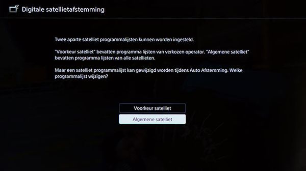

  3. NL_07.jpgNu moet u kiezen of u een satellietprovider wilt gebruiken. Als u een satellietprovider (bijv. CanalDigitaal) wilt gebruiken, selecteert u 'Voorkeur satelliet' en kiest u uw provider. Als u deze optie selecteert, ontvangt uw tv de kanaallijst van de provider (het kan zijn dat de volgorde vaststaat). Als u geen satellietprovider gebruikt, selecteert u 'Algemene satelliet'. Bij deze optie kunt u de kanalen na het afstemmen zelf sorteren.
  4. NL_08.jpgAls u de eerste installatie niet doet, ziet u dit scherm. Selecteer een optie om door te gaan.
