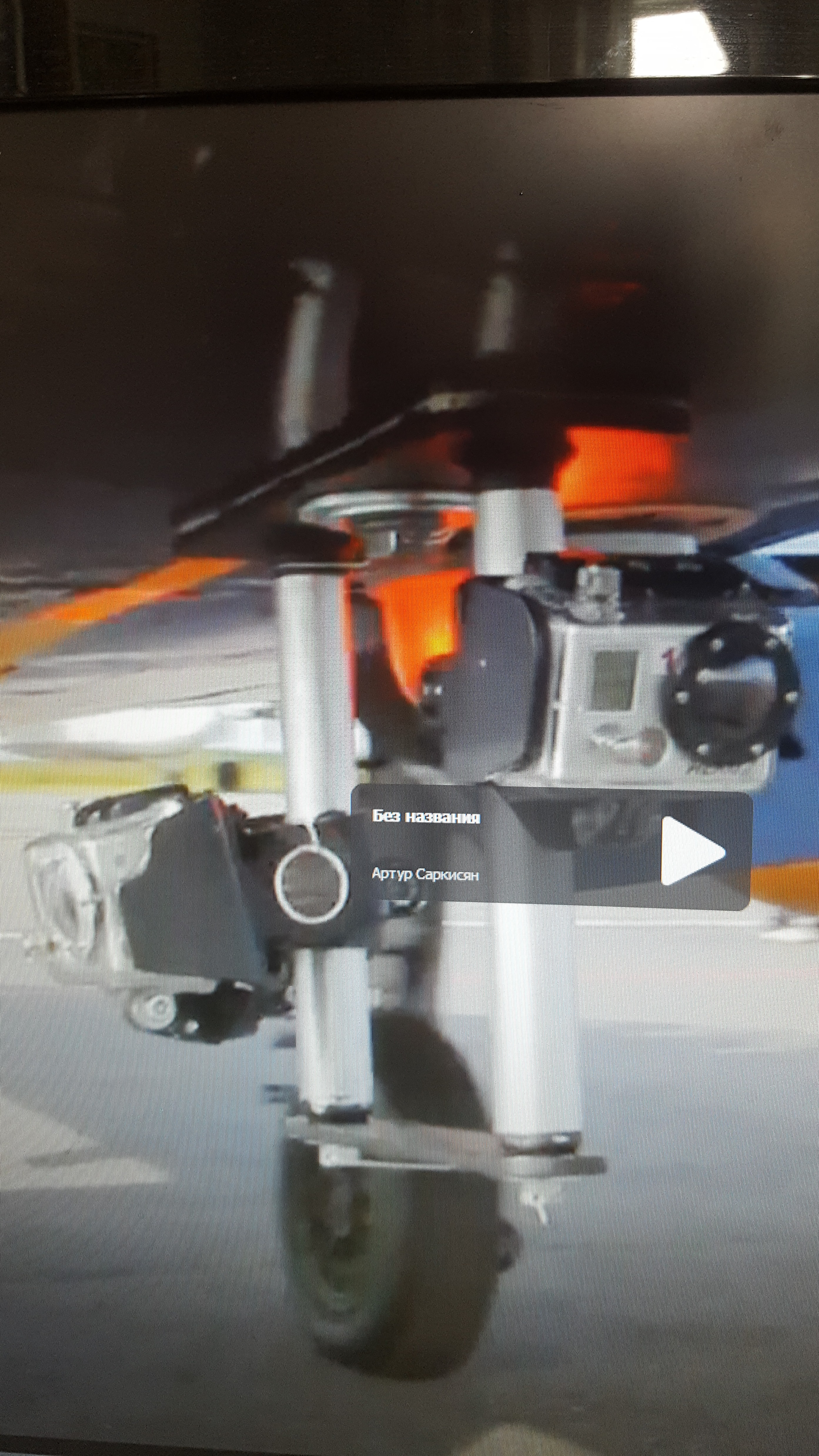

Интересное крепление камер GoPro под фюзеляжем самолёта Л-39 ГВП "Русь" используемое на дозвуковых скоростях, кстати похожее (см.фото ниже) используется и на килях МиГ-29 ГВП "Стрижи" на М до 1,8 (выдерживает лицевая пластмасовая сторона бокса!):
