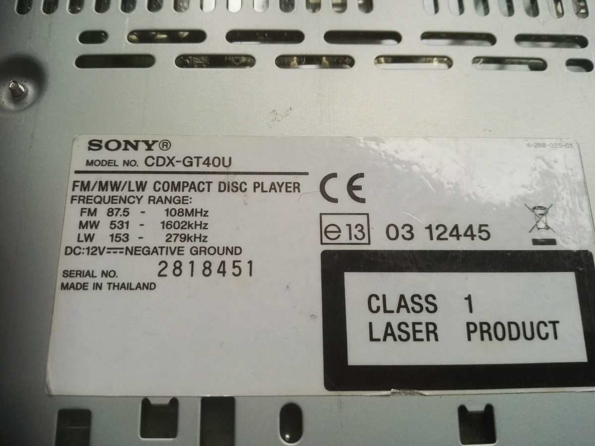

hallo ik heb een sny autoradio cdx-gt40u gekocht .nu de radio bij mij is aangesloten en ik weet absoluut zeker dat de rode en de gele +draad goed zijn aangesloten maar als ik het contact van de auto langer dan 10 seconden uit zet is het geheugen weg en hij wil niet meer aan moet dan eerst de komplete voeding er af halen en weer aansluiten dan start hij weer op :::als ik binnen 10 seconden het contact weer aan doe is alles okee en werkt alles heeft iemand een idee wat ik verkeerd doe    VR.GR sjoerd

Hallo de fabriek reset kan ik ook niet vinden hoe dat moet misschien kan u het vinden ?? graag dan
Het is een SONY autoradio/cd speler CDX-GT 40u
FOTO van bedrading kan wel maar ik heb hem op een tijdelijke voeding aangesloten met alleen de +rood en geel en de - zwarte draad zonder luidsprekers die zitten in de auto nog ik heb rood en geel ook al omgewisseld heeft geen effect
de beschrijfring van de  SOURCE /OFF toets staat er ook bij   en de radio uitschakelen met deze toets werkt ook wel ook met de funtie,s van 1 sec   en van 2 sec  maar druk op deze toets om het apparaat weer in te schakelen wil niet dan moet ik eerst de complete voeding uitschakelen en weer in dan start hij weer op zonder het geheugen dat is dan weg  als ie aan staat werkt alles helemaal goed het is alleen het uitzetten en weer opstarten wat niet lukt ik probeer nog paar foto,s mee te sture n als het lukt
een heel verhaal heel graag reactie terug VR GR sjoerdIMG_20200225_141849.jpgIMG_20200225_141909.jpgIMG_20200225_144203.jpgIMG_20200225_145432.jpg
