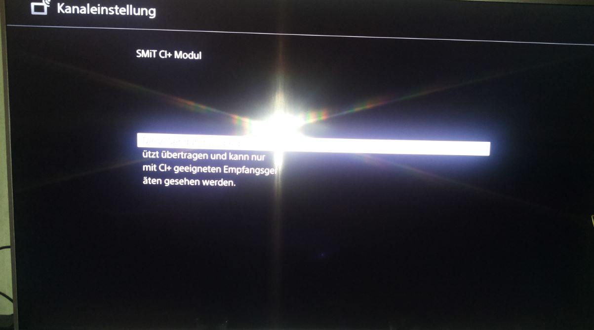

Habe einen XD8577 (2016er) mit Android 5
Ich nutze ein Ci+Modul und Smarcard von Kabel Deutschland.
Die privat HD sender der Pro7 und Sat1 Gruppe kann ich am Tv kucken aber die gesamte RTL Gruppe in HD kommt eine Fehlermeldung vom Sony Tv die lautet : dieser sender wir kopiergeschuetzt uebertrgaen und kann nur mit ci+ geeigneten Empfangsgeräten gesehen werden.
Es erscheintnkein Bild und Ton
Hab das Modul und die Karte im PjilipsnTv gesteckt da geht alles
Was muss beim Sony Tv eingestellt werden damit Rtl hd entschluesselt wird?
Dringend . Danke !
Hallo,
welches Modul und welche Karte hast du bekommen? Schon mal ein Update über QVC für das Modul probiert? Wenn möglich ein anderes Modul am Sony TV testen. Ansonsten wenn alle Stricke reißen einen Inhome Service bei Sony auslösen.
Anderes Modul werde ich noch testen,
aktuell ist ein SMIT Modul drin aus dem Jahr 2010 , Updates werden keine gefunden über QVC
Was mich wundert das die SAT1/Pro7 Gruppe in HD funktioniert,
und alles auf einem Philips TV funktioniert , auch die RTL HD (Gruppe)
Konnte bislang kein anderes CI+Modul testen.
Erstaunlich das es nur im Sony TV nicht funktioniert mit der RTL HD Gruppe.
2 weitere Geräte im Haushalt (Philips und LG) dort funktioniert das Modul einwandfrei,
