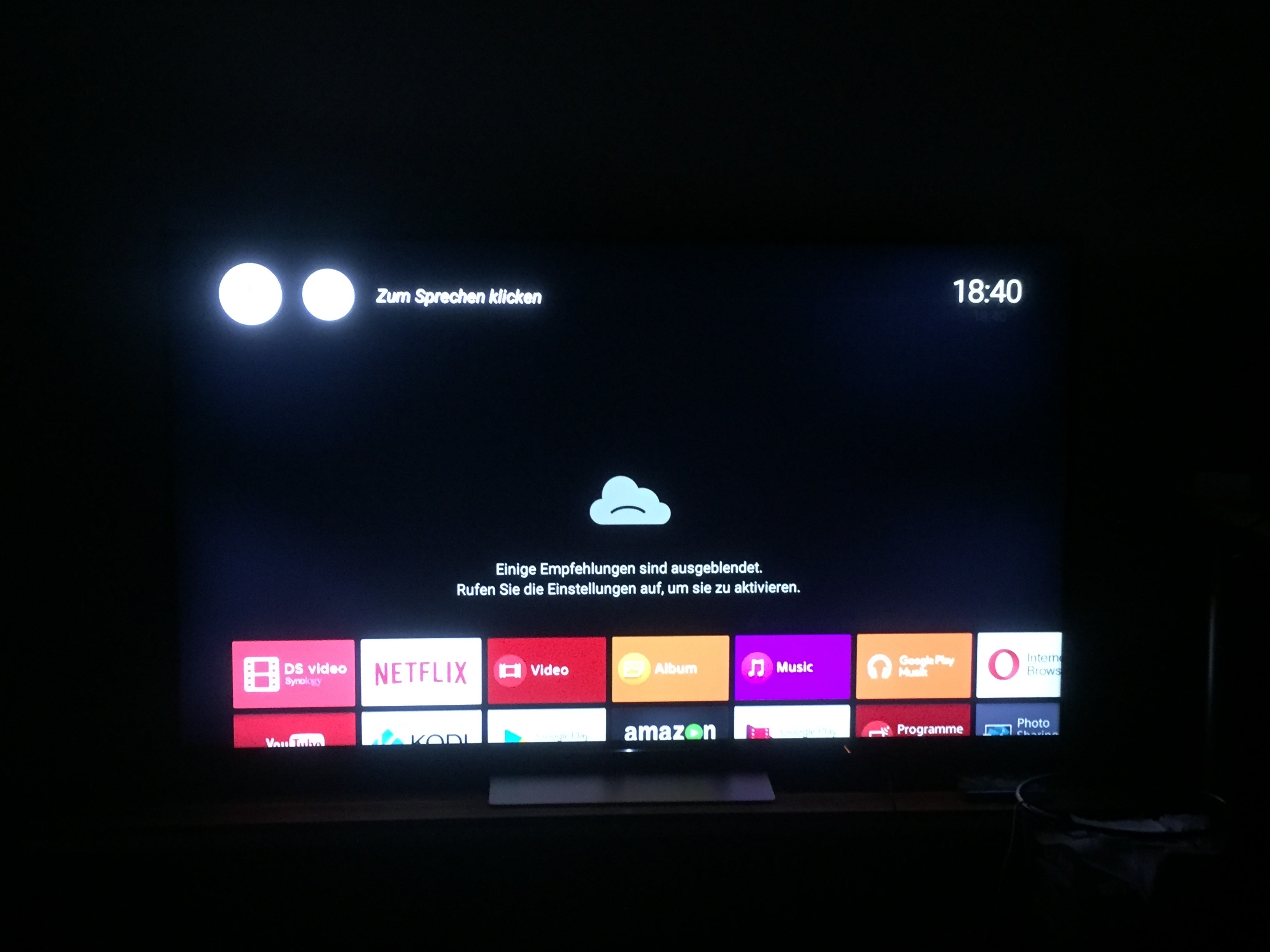

kannst du das hier bitte möglichst schnell evaluiren lassen? Ich habe es mir doch nicht eingebildet! Ich habe heute mehrere Vergleiche gemacht und es ist um einiges schlimmer geworden. Der hardwaretechnischer Vorteil eines TVs mit Dimming wird hier koplett zunichte gemacht, es macht jetzt überhaupt keinen Sinn mehr, warum jemand 1000€ mehr in die Hand nehmen sollte um ein Modell mit Dimming zu kaufen. Das regt langsam auf, diese endlosen Probleme...
das beste Bsp. hab ich hier:
An meinem Bsp. XD93 hat 32 Zonen, das gezeigte Bild macht also überhaupt keinen Sinn, warum zur Hölle werden alle 4 Ecken extra ausgeleuchtet?! Es leuchtet überall, v.a in den Apps. Die einzige Stelle wo es richtig zu funktionieren scheint ist der interne Player, wenn man Filme anschaut.

Es ist eingentlich überall... Ich habe das Gefühl, das Dimming funktioniert überhaupt nicht mehr, den TV hab ich schon eine Weile und so schlecht war es noch nie. Bei dem Bild hätte ich den am ersten Tag wieder zurückgegeben, das ist einfach nicht tragbar.

ich glaube nicht, dass es einfach so reproduziert werden kann. Es wird höchstwahrscheinlich auch nicht jedes Gerät pauschal betroffen sein, das beobachten wir auch bei vielen anderen Problemen. Die Frage hier ist, wie wird das Dimming angesteuert und wie kann es sein, dass es sich festfährt und konstant alle 4 Ecken nicht abdunkelt. Bzw. wie kann man die Ansteuerung reseten damit es wieder funktioniert oder ist es einfach engültig hin und hat nicht mal was mit dem Update zu tun?
ich hoffe aber auch, dass die Techniker solche Probleme in einem dunklen Raum versuchen zu reproduzieren, am hellichten Tag werden sie sicher keinen Erfolg haben.
