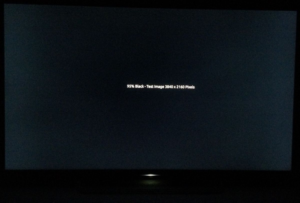

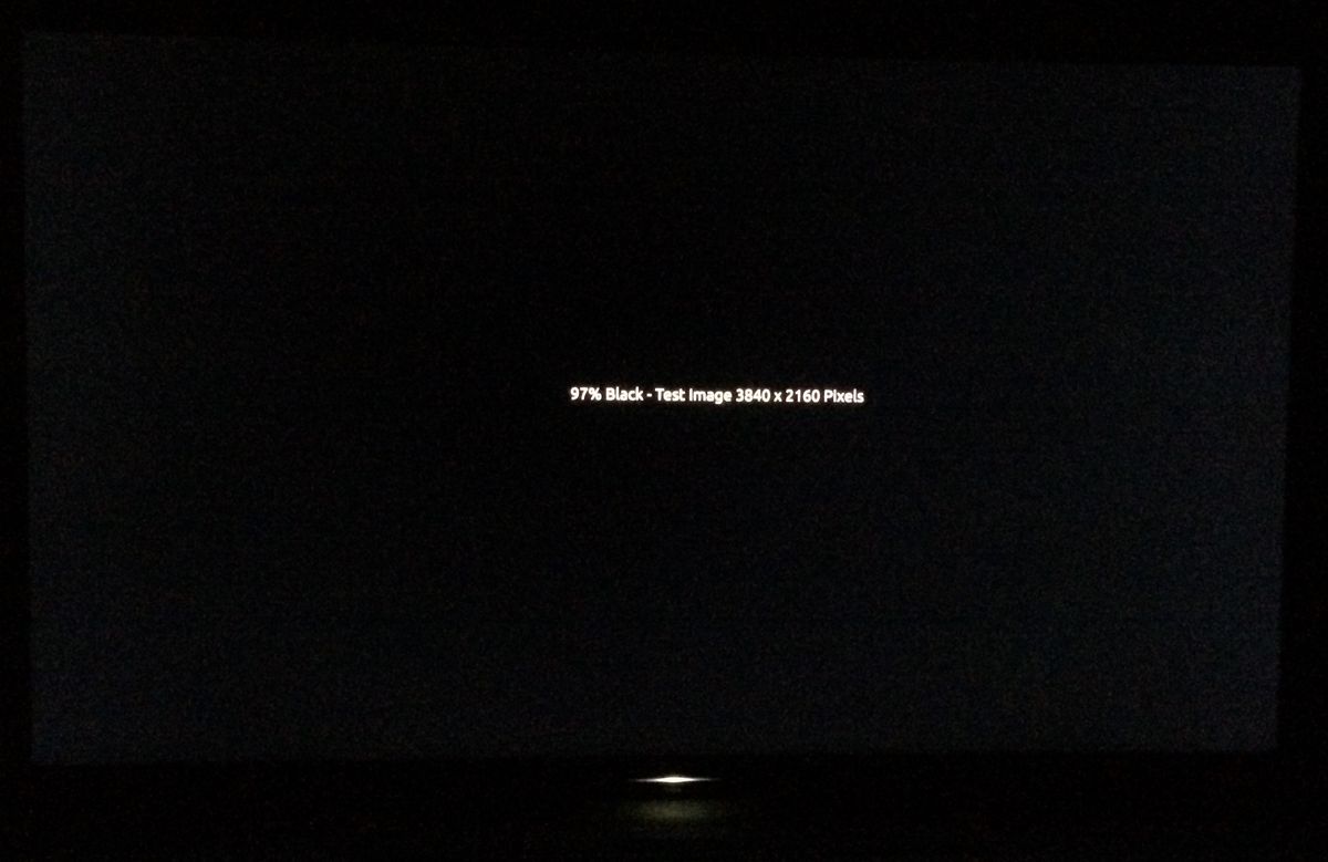

hier mal zum Vergleich das Einleuchten auf einem 55er Edge-LED.
97%
95%
93%
60%
Ich benutze durchweg für alle Quellen eine angepasste Cinema Pro-Einstellung, welche ich auf Wunsch nachliefern kann.
