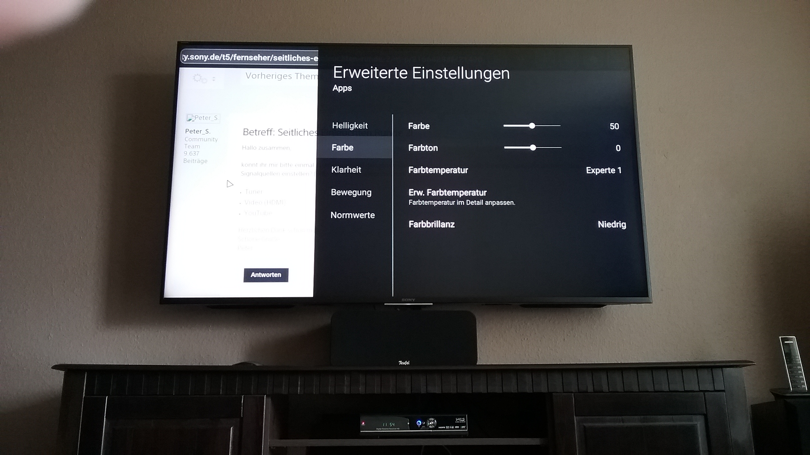

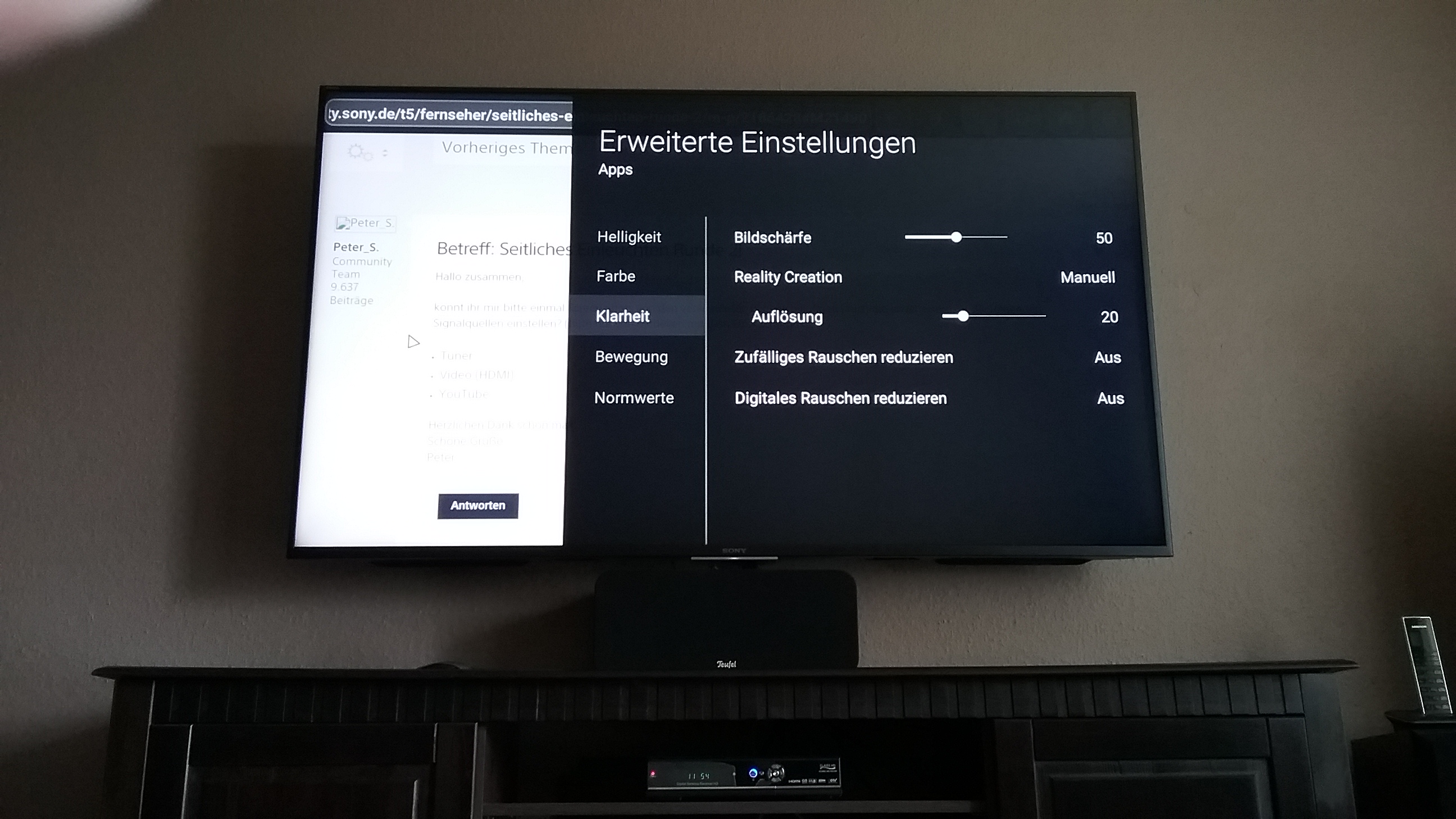

so Bitte schön meine Bildeinstellung, ( KDL65W855C
Hallo RaicomX,
vielen Dank für die Screenshots.
Ich benötige sie jedoch für YouTube, TV und HDMI (nicht für den Browser).
Schöne Grüße
Peter
Hallo Peter,
die Settings Benutze ich für alles, sat receiver - youtube - HDMI und Browser.
mfg RaicomX

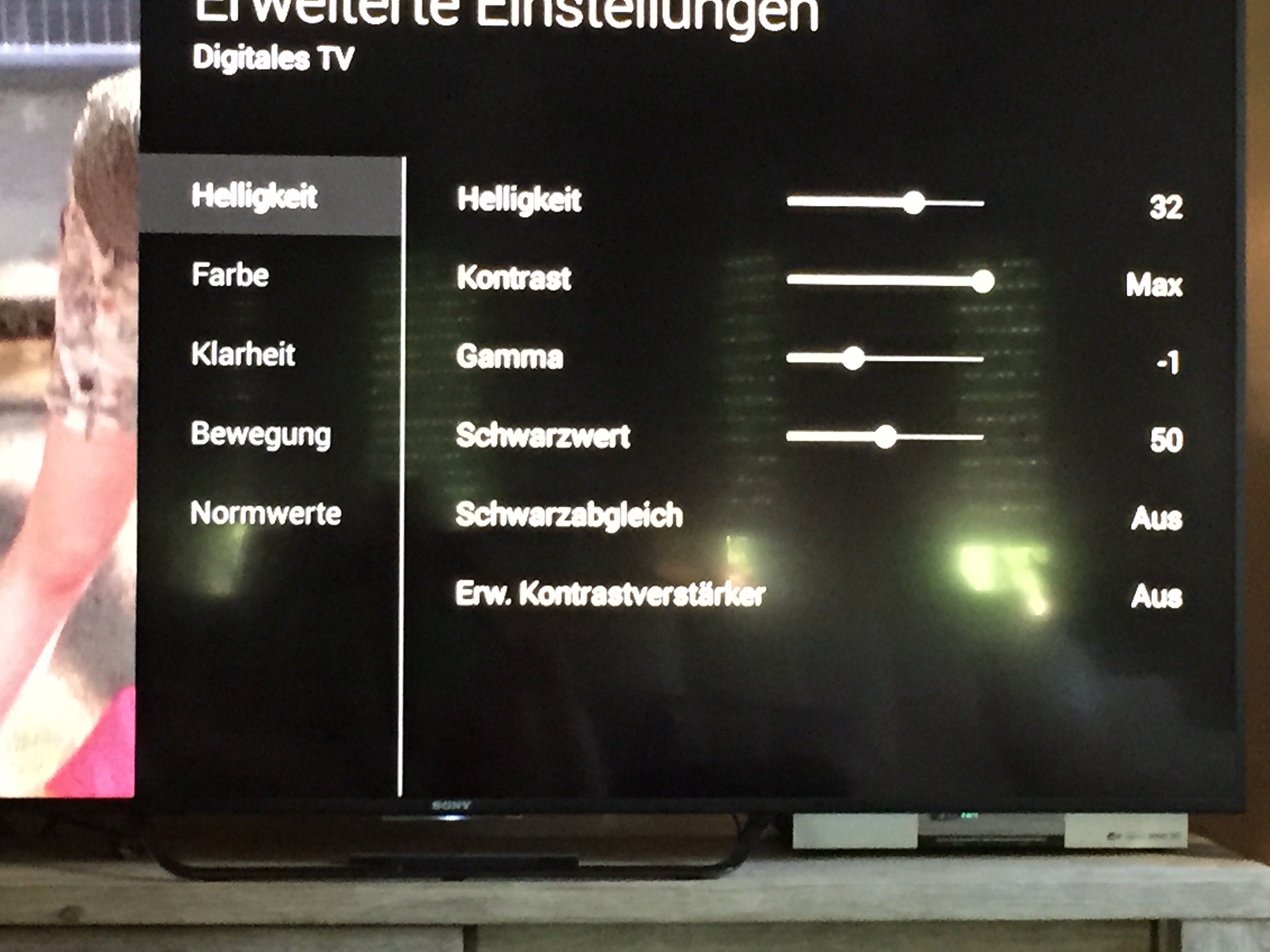

schwarzwert von 50, da ist es auf jedenfall sichtbar. Wenn man hier etwas blättert sieht man, dass ein paar den Effekt fast komplett beseitigt haben. Mit schwarzwert von 10! Da sieht das Bild dann entsprechend schlecht aus. Anders wird man es immer sehen.

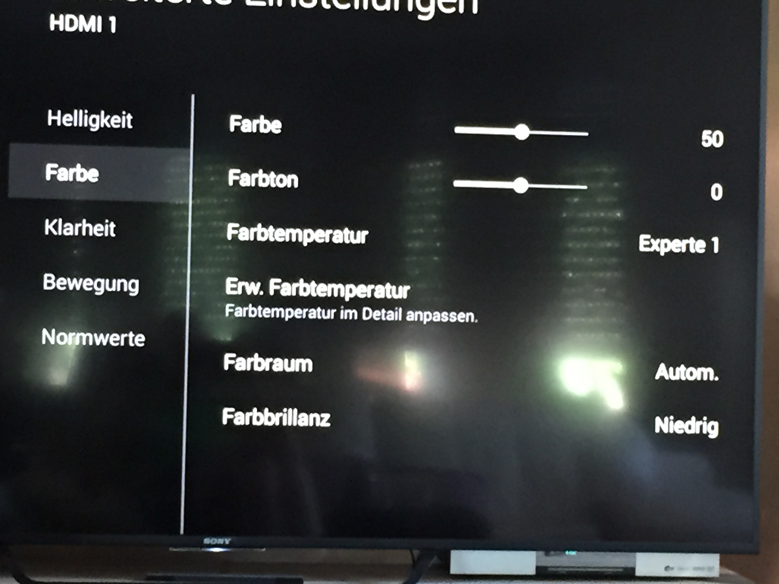

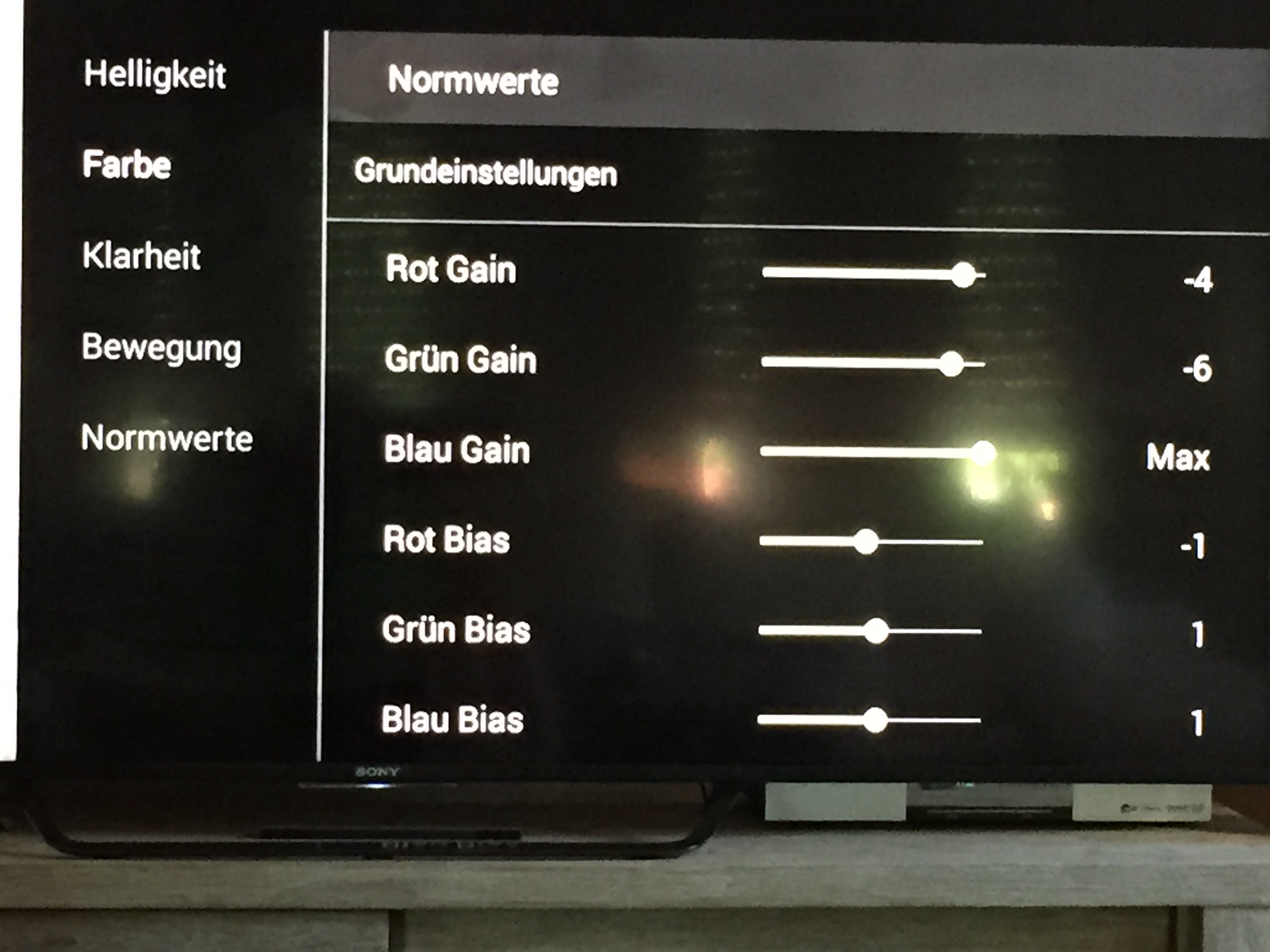

Anbei meine Einstellungen. Diese sind für alle Quellen identisch. Es handelt sich um den 75x85 aus der Profischiene, der von meinem Händler bei mir zuhause auch professionell kalibriert wurde. Bin von dem seitlichen Einleuchten weitestgehend verschont (im Vergleich zu den Videos, die ich hier im Thread gesehen hatte). Gleichwohl meine ich dieses Einleuchten insbesondere bei dunklen Szenen bei Spielfilmen auf ARD oder ZDF in 720p schon mal beobachtet zu haben. Muss aber genau darauf achten. Meiner Meinung spielt da auch der Blickwinkel ne starke Rolle. Je mehr ich aus der mittigen Position nach links oder rechts gehe, desto stärker wird dieser Effekt. Hatte es mit dem Film "Auf kurze Distanz" mit Tom Schilling mal getestet. BTW: Das Bild auf meinem Panasonic Plasma von 2011 ist in diesen Szenen nicht wirklich besser.
