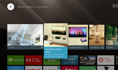

Hab mir einen neuen TV gekauft und zwar den Bravia XF9005. Ich hab anscheinend bei der Ersteinrichtung den Fehler gemacht zu unruhig zu sein und auf der Fernbedienung rumgedrückt. Somit scheine ich jetzt die Oberfläche vom Android 7 zu haben aber bei Software steht die Nummer von Android 8. Ich hab aber mir angeschaut wie android 8 überhaupt aussehen soll also denke ich mal das ich den Fehler herbeigeführt habe. Nach Updates suchen bringt nichts weil der Fernseher nichts findet.

wie sieht denn der Home Bildschirm aus?
So (Android 7)
what-is-new2
oder so (Oreo)
Home_menu_change_HOMEPAGE_1
Sollte es wie auf dem unteren Bild aussehen, so war das Update erfolgreich.
Falls nicht, führe einmal einen Werksreset durch und versuche das Update manuell zu installieren:

Sieht wie das obere Bild aus.
