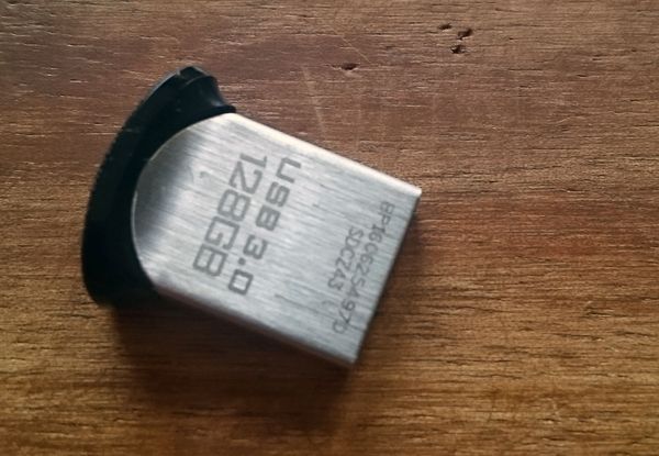

Hallo zusammen,
OK, dann wird es nicht am Signalpegel liegen
Ich nutze an meinem TV einen 128GB USB 3.0 Stick von Sandisk.
Keine Laufgeräusche, schnell und zuverlässig.
Bisher hatte ich nicht einen Aussetzer mit dem Stick
Schöne Grüße
Peter
