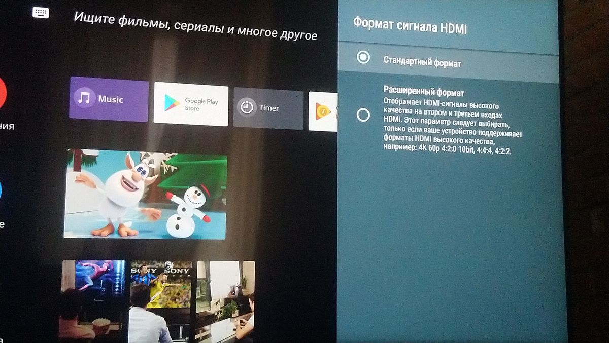

Попробую вставить фото с настройками, если получится.

Первое фото это настройки звука саундбара.
Вобщем, изначально режит PCM не был установлен. Может еще какие настройки есть?
