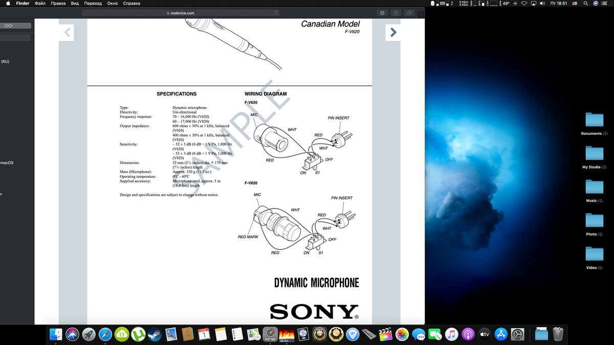

А вот кстати и микрофон домашний для караоке Sony F-V620 который по умолчание имеет также балансный выход  и очень легко становится обычным  моно микрофоном .Снимок экрана 2020-05-01 в 18.51.08.png
magvld
Specialist
@Alissand  написал (-а):
Вы откуда взяли информацию о балансе и не балансе ? Из интернета ? А я музыкой и музыкальным оборудованием занимаюсь не один десяток лет . Любое балансное можно подключать к не балансному , один провод на землю . Исключение составляют микрофоны с питанием 48 вольт . Продаются также готовые кабеля как xlr - Jack , так и xlr - stereo Jack (balanced) . И ничего страшного с подключением нет , если не читать запутанных статей из интернета . Много микрофонов Shure и не только  раньше работали  в караоке клубах на простых устройствах , потом уже появились аппараты и с балансным подключением а потом уже и беспроводное . По сути микрофон 58й  работает по принципу любого из существующих простых , за исключением того что в него поставили трансформатор , как это делают в DI box .
И все что я написал это мой опыт , а не теории можно или не можно , симметричный или нет и так далее.
А что касается xlr гнезда у микрофона , так это стандарт всех проф и полу проф микрофонов и не только .
И чтобы был более превосходный результат у данного кинотеатра , надо было поставить нормальные предусилители  . И не перебирать микрофон подойдет или нет .
А вообще надо умудриться  7 лет продавать один и тот же аппарат , анонс был в начале 2013 года . .
Конечно из интернета, с официального сайта производителя оборудования. Этого достаточно что бы понять "не суй - не подходит" даже разьем другой... Впихнуть невпихуемое это как раз метод научного тыка...
И причем здесь остальное все... занятие музыкой это не знание схемотехники и принципов работы электроники... разные вещи... и ваш жизненный опыт в этом яркий пример... можно быть  телемастером и не разбираться в электронике абсолютно (В ПТУ раньше таких учили). Остальной Ваш обзор даже читать не имеет смысла... т.к. информация  из запутанных статей интернета... .
Все выводы сделаны основаны на субьективных результатах полученных методом тыка...
Интересно, чем плох аппарат 13 года сегодня???
