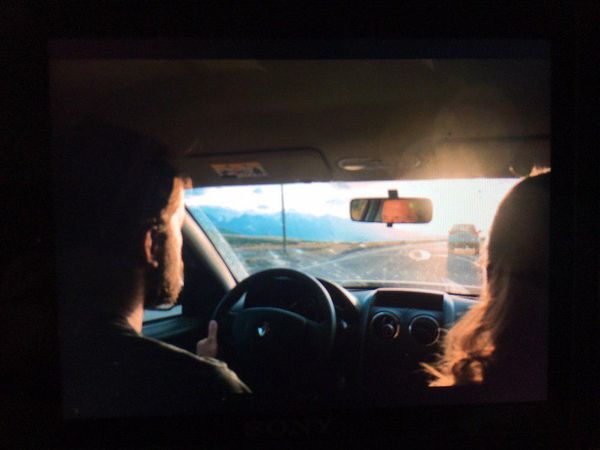

Всем привет!
Внезапно возникла следующая проблема: после импорта фотографий и видео ухудшается цветопередача, пропадает разнообразие цветов (особенно в глаза бросаются изменения в зелёном, желтом и красном спектрах), всё приобретает отчётливый зеленоватый оттенок, хотя на экране самой камеры всё отображается как и должно. Проблема возникает независимо от операционной системы и дисплея – MacOS c Retina, Windows с монитором для работы с фото и даже iOS (тоже Retina, функция Send to Smartphone через приложение Imaging Edge Mobile). Снимаю только в RAW (.arw), цветовой профиль выходящих из камеры изображений установлен на sRGB. Примечательно, что раньше подобной проблемы не возникало, хотя настройки съёмки и способ передачи файлов с камеры на другие устройства никогда не менялись. Более того, версия прошивки камеры всегда оставалась одной и той же с момента покупки в конце июня этого года. Объектив всегда оставался один и тот же (kit 28-70). В чём может быть проблема? Может быть, я что-то упускаю? Буду благодарен за любые подсказки.
Для примера прилагаю пару изображений до импорта (экран камеры) и после. Экран камеры снял на телефон, поэтому цвет немного исказился, но разница видна даже так: оранжево-жёлтые оттенки закатного солнца превращаются в болотно-зелёные.

Проверьте, пожалуйста, какая выбрана настройка "профиль изображения".
Очень похоже, что у вас профиль PP10 включен - это HLG. Изображение в этом профиле как раз "зеленовато" выглядит на обычных дисплеях в обычном цветовом пространстве. И это видно по отсутствию пересветов на экспортированном изображении.
На камере этого не видно, если включена настройка Gamma Assist (Auto), она как раз приводит нестандартный цветовой профиль в стандартный вид для мониторинга на экране или в EVF.
При съёмке фото даже в RAW камера сохраняет предпросмотр JPEG в цветах HLG. Поэтому и JPEG и RAW по дефолту так зеленовато могут выглядеть и в RAW-процессоре. Тут надо ещё смотреть, применяет ли по мета-данным ваш RAW-проявщик цвета HLG при процессинге. Например, Capture One Express точно не применяет, и цвета там RAWов снятых с HLG профилем правильные.

@SK-Hardwired @ICCLab Большое спасибо за ответ!
По вашему совету установил Capture One Express, проблема осталась. Для уточнения, ранее обрабатывал RAW-файлы в Lightroom, а затем экспортировал в JPEG.
Переведу меню на русский язык, чтобы оперировать одними названиями: нет, профиль изображения установлен на "выкл", поддержка Gamma тоже на "выкл", творческий стиль - "стандартное", баланс белого на "авто". Эти настройки не менялись с момента начала пользования камеры, при этом снимал и снимаю только в ручном режиме.
Сформулирую проблему иначе: изображение на экране камеры соответствует наблюдаемому глазом в действительности, а изображение после импорта не соответствует (например, сухая трава и жёлтые листья вдруг становятся грязно-зелёными). Повторюсь, что ранее (при ровно тех же самых настройках и том же самом пути RAW-файла через фоторедактор до формата JPEG, который далее оказывался в сети) "картинка" после импорта соответствовала "картинке" на экране камеры – я почти никогда не редактировал цвет исходных изображений. Например, эта пара фотографий не была модифицирована никак, такими я видел их на экране камеры и такими же они "вышли" из неё:
Сейчас же, при всех тех же самых процессах и настройках (мы вроде бы убедились, что это так), после импорта камера выдаёт вот такие изображения (RAW-файлы по Вашей просьбе + фото "правильной" цветопередачи с экрана камеры): https://drive.google.com/open?id=1O1mqL9sJZl_QjW1MN5BJyM_TcoEhBG3m
По совету тех. поддержи, я уже сбрасывал настройки до заводских ("сброс настроек камеры" и "инициализировать"). Снимал объектив, вынимал аккумулятор и карту памяти на минуту. Использовал другую карту памяти. Ничего не помогло,  камера всё так же продолжает "врать" после передачи изображений на любые другие устройства.

Примеры снимков с адекватным импортом, увы, абсолютно иные по наполнению цветовых каналов. Плюс сюда же накладываются особенности формирования RAW и их конверсии, а также нашего восприятия. Из-за того, что фотографии - это лишь фрагмент реальной сцены, та сухая констатация запечатленной картинки в RAW может выглядеть блекло и не контрастно. То есть все это сильно контентозависимо. Соответственно, на этапе конверсии и обработки вам потребуется скорректировать тональность до желаемой и нагнать локальных контрастов, чтобы фрагмент приблизился по воздействию к реальной сцене.
По ссылке вы можете найти по вкусу сконвертированные снимки, слегка подкрашенные и сохраненные с корректирующими слоями в .psd. Воздействие от слоев, естественно, можно менять. Не знаю как в Lightroom, я им не пользуюсь, если открыть в Photoshop ACR те же RAW с лежащими в этой же папке .xmp, можно будет посмотреть параметры конвертации для ваших файлов.
Если же вам не нравится делать даже такие изменения - зачем использовать RAW? Используйте камерный JPEG максимального качества. В ILCE-7m3 он очень хороший. Тогда интерпретацией цвета будет заниматься строго фотоаппарат. И, на будущее, прошивку камеры все же лучше обновить. Список изменений на странице загрузки расскажет о том, что меняется. Сомневаюсь, что улучшения производительности и добавление возможностей вам не пригодятся.

Картинка на экране камеры редко когда будет соответствовать открытому в редакторе RAWу.
Как уже говорилось, процессинг JPEG внутри камеры и процессинг ARW не идентичны.
Плюс, есть и особенности самого визирования по экранчику камеры - он обычно всегда показывает контрастнее и ярче.  Банально, чтобы вы что-то на нём увидели при съёмке с более-менее ярким окружающим светом. Так что что-то о цвете через него можно судить приблизительно. Яркость экрана можно настроить, кстати. ЭВИ в этом плане точнее будет, но не абсолютно точный (он тоже немного ярче).
И ещё, проверьте, не стоит ли у вас режим экранчика "солнечная погода". После сброса настроек стоять не должен, но мало ли.
А как с камеры снимки переносите? Копированием с фотоаппарата/флешки по кабелю/ридеру? Просто копированием или функцией импорта в приложениях?
