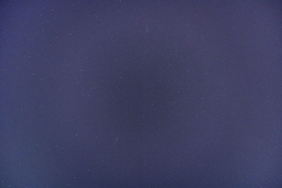

Обратил внимание при обработке снимков ночного неба на полосу точно посередине кадра. Больше напоминает склейку, а не полосу даже .  Что может давать такой эффект? Кадры сделаны в разное время, в разных местах. Больше всего меня волнует вопрос не матрица ли это виновата? Снимки выглядят не ахти :slight_smile: специально накрутил в PS что бы дефект заметнее был. Первый снимок с китовым объективом, второй в прямом фокусе Celestron NexStar 8" (D 203mm/F 2032mm)
Здесь можно посмотреть RAW :
https://yadi.sk/i/E0h02GXQxNiJlA
Если смотреть т.н. dark ( https://yadi.sk/i/3jVJPZ45KREY3Q ) - "не вижу никакого криминала".

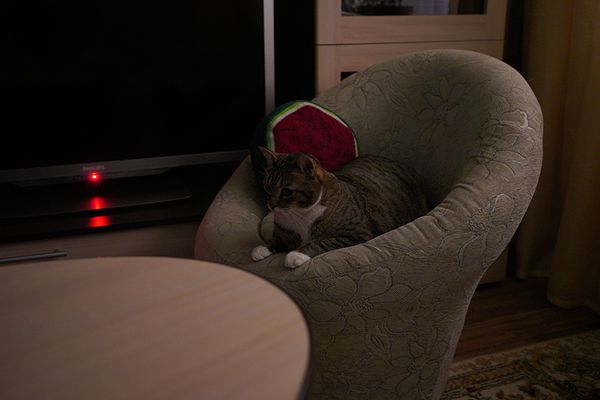

Подкиньте идею. Что, при каком освещении и каких настройках камеры снять что бы исключить проблемы связанные с железом. Сколько экспериментировал снимая в потемках в интерьере, нет этого дефекта. Блик-засветка? Весьма велик шанс. Подозрительно что идеально по середине кадра всегда, когда есть. Кот впотьмах, для примера :slight_smile: DSC01292-1.jpg12.02.2020 время 19.58 местного Екатеринбург. В комнате освещение - только светодиод телевизора, свет с улицы окно - полупрозрачная штора.  JPEG без обработки. RAW: https://yadi.sk/i/LZ7eS_z_Hn_KqQ

Только почему кот на 10s без полосы 🤔 ?
ICCLab
Кот не полосатый, возможно, из за большего разнообразия яркостей в кадре. Но могу ошибаться.

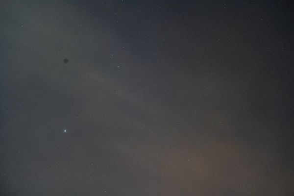

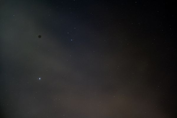

Сегодня немножко погода позволила. Свежие результаты "исследований".
Это точно не объектив.
В RAW, в диапазоне выдержек 2.5 - 15 s полоса есть.
В  JPEG не успел. Небо затянуло.
Желание посетить сервисный центр приходит всё чаще :slight_smile: только опасаюсь не покоцали бы при проверке.
RAW 2.5s https://yadi.sk/i/LqIkYx6TmzlAxw
 10s https://yadi.sk/i/BQkTULQzEUsRbg
Юпитер-37 мс ( и пылинка попала на матрицу)
Я, кстати,понять не могу, полоса на всю высоту кадра или снизу примерно на 2/3?
