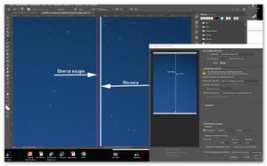

Обратил внимание при обработке снимков ночного неба на полосу точно посередине кадра. Больше напоминает склейку, а не полосу даже .  Что может давать такой эффект? Кадры сделаны в разное время, в разных местах. Больше всего меня волнует вопрос не матрица ли это виновата? Снимки выглядят не ахти :slight_smile: специально накрутил в PS что бы дефект заметнее был. Первый снимок с китовым объективом, второй в прямом фокусе Celestron NexStar 8" (D 203mm/F 2032mm)
Здесь можно посмотреть RAW :
https://yadi.sk/i/E0h02GXQxNiJlA
Если смотреть т.н. dark ( https://yadi.sk/i/3jVJPZ45KREY3Q ) - "не вижу никакого криминала".

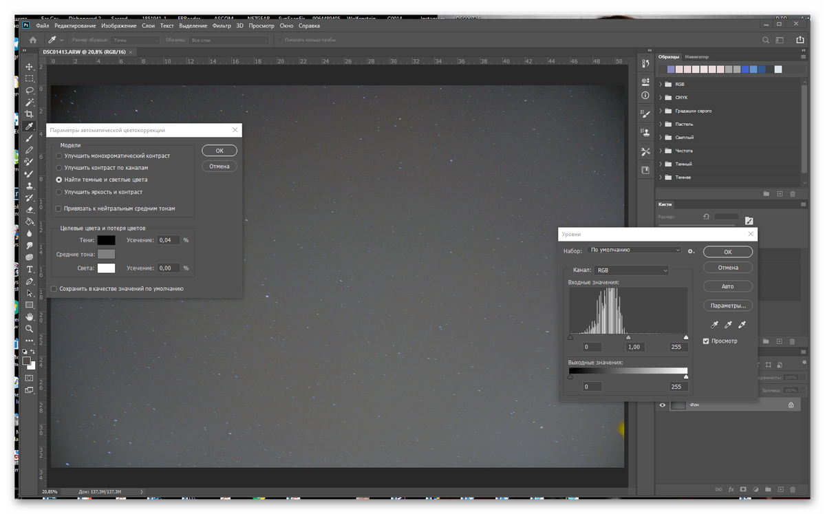

В конце концов добрался я и сдал камеру 08.07.20 СЦ. Технические специалисты Sony не хотят признавать дефект, аргументируя, дословно: -"что-то похожее на полосу становится заметно только при задании не совместимых с реальной практикой значений при редактировании". Приложу скрин обработки для наглядности. Кто нибудь считает что это "не совместимые с реальной практикой значения"? Это единственная коррекция , которой достаточно для появления дефекта на фото. И вообще, разве существует в природе такое понятие, как они пытаются мне внушить и, на основании этого оставить мне камеру с дефектом, отказываясь проводить с ней какие либо действия по ремонту. Камера на гарантии.Куплена у официального дилера.

   Обработка снимка пошагово. Показываю как я вытягиваю этот дефект : https://yadi.sk/d/gdSlrT0sh-9wyg?w=1
  Кстати, если быть более точным в описании местонахождения артефакта, это не совсем прямо центр кадра, а чуточку правее: Ashampoo_Snap_9 сентября 2020 г._12h10m45s_002_.jpg
