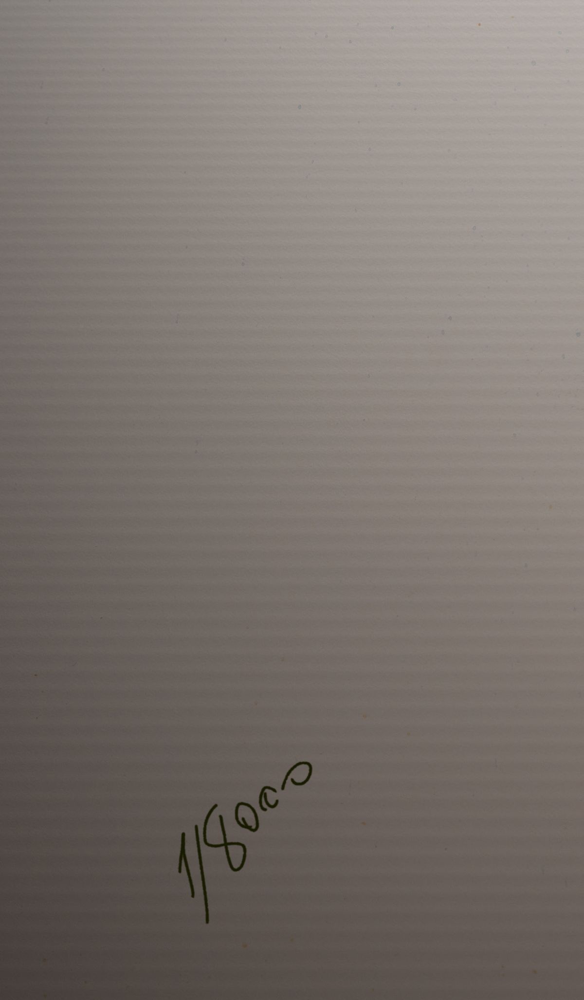

подскажите , кто сталкивался с этой проблемой, проблема камеры моей конкретной или в целом это так.При сьемке от импульсных вспышек (Godox 200 и 600) в режиме высокой скорости синх-ии на снимках горизонтальные полосы,жутко досадно.может есть какое то решение?

Передняя шторка на примерах электронная или механическая?
При съемке с короткой выдержкой яркость снимка может быть неравномерной в зависимости от условий съемки. В подобных случаях установите [Эл. пер. штор. затв.] в [Выкл].
Здравствуйте.
Спасибо !!! мучас грасиас!!! полечилось , снова камера стала идеальной
Успехов!
