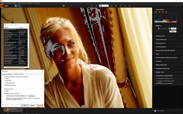

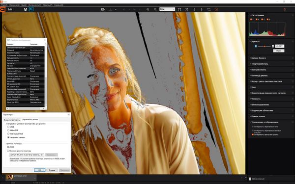

ICCLab
Вместо использования костылей в драйвере, лучше применять полноценную калибровку. Мой монитор несколько шире, чем sRGB и я имею вот такой эффект:
Поясню: после указания в настройках индивидуального профиля монитора, который я себе сделал с помощью спектрофотометра, отображается больше разных оттенков и границы вылета уменьшаются.

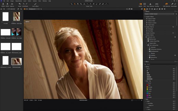

Однако почему IE вообще начинает это рисовать мне решительно не понятно. Если в IE ее довести не до столь ядрёного состояния, нормального по насыщенности и цвету, экспортировать, например, как TIF, получается какая то низкоконтрастная пакость.
Эта картинка, кстати, что в Photoshop, что в CaptureOne изначально выглядит гораздо симпатичнее и привести ее к более адекватному состоянию гораздо проще:
По итогу, у меня имеются некоторые нехорошие подозрения на счет адекватности движка CMS в ImagingEdge. На мой взгляд вам стоило бы попробовать освоить CaptureOne, благо имеется бесплатная облегченная версия, работающая исключительно с RAW от Sony. Хоть сайт и на английском, русский интерфейс присутствует.
