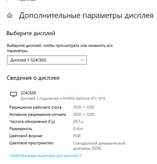

ALEXKON-.
Участник
ICCLab
Меня .icc профиль монитора интересовал, однако и по информации со скриншота ясно, что использовать AdobeRGB с вашим монитором не имеет никакого смысла. Причина банальна - его охват около sRGB. Вы попросту не увидите тех оттенков, что может отобразить AdobeRGB. От этого профиля, если вы четко не понимаете как с ним работать, будет больше проблем, чем пользы.
