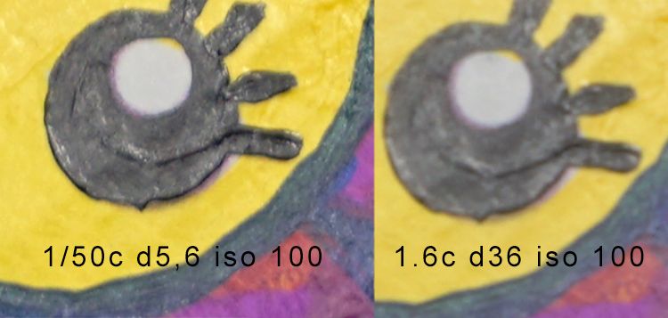

Почему при съемке со штатива резкость с выдержкой 1,6 с и d 36 хуже, чем c выдержкой 1/50 с и d 5,6? Оба варианта - исо 100.  Штатив установлен жестко, автопуск 10 с, тряска исключена. Автофокус. Попытка ручной фокусировки в режиме  1,6 с и d 36 не улучшила результат.сравнение.jpg

Потому что у всех объективов есть такое свойство как оптимально-резкое значение диафрагмы.
И оно в зависимости от модели объектива (если говорить о стандартных зумах) обычно в районе f5.6-f8. С этими диафрагмами объектив максимально резкий.
Если диафрагма шире или уже, то разрешение объектива меньше. Например, даже у очень дорогих объективов разрешение (т.е. максимально возможная резкость) при полном зажатии диафрагмы может падать аж вдвое. Растут хроматические абберации, дифракция и прочие некрасивые оптические артефакты, предусмотренные вредными и неумолимыми физическими законами этой вселенной.
Китовый SELP1650 от А6000 - является хотя и очень компактным, но далеко не самым лучшим по оптическим свойствам объективом. Так что для него этот эффект весьма даже в норме. Лучше результат будет у отдельно приобретаемых более дорогих объективов с более дорогой конструкцией и оптикой. Желательно с фиксированным фокусным расстоянием.
Добра Вам!

Спасибо. Каким точно будет оптимально-резкое значение диафрагмы для SELP1650? Глубина резкости будет расти при закрытии дырки на любом объетиве?
23230920
Участник
У всех объективов характеристики разные. Для вашего объектива наивысшая резкость при диафрагме в диапазоне f/5,6-f/8
Картинка с ресурса dxomark.com
SK-Hardwired
@tochilin  написал (-а):
Да. Но учитывайте фактор падения общей резкости.
Добра Вам!
