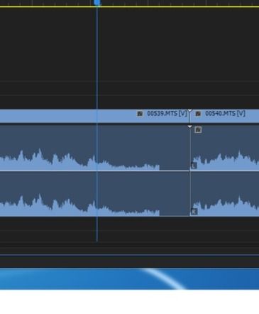

при записи видео длинее 13 минут файл разбивается на куски и на стыке пропадает секунда звука.звук.jpg
1 УТВЕРЖДЕННОЕ РЕШЕНИЕ
SK-Hardwired
Файлы разбиваются не по времени,  а по размеру файла. Это как раз 2Гб.
Это обычная вещь при записи в формате AVCHD (в принципе) и XAVC S (только на SDHC карты; на SDXC такого уже нет, так как там файловая система exFAT, позволяющая писать файлы большего объёма).
Поподробнее в этой статье: https://www.sony.ru/electronics/support/cameras-camcorders/articles/00017373
По факту пропадания звука на стыке не происходит. Т.е. камера всё пишет как есть и полностью. Например, если ролики импортировать через Imaging Edge (бывшая PlayMemories Home или PMB), то при импорте они склеиваются без потерь и перекодирования.
Пропадания звука не происходит, а вот несовпадение ключевых кадров пожатых видео- и аудиопотока - да.
От этого и такой эффект в некоторых видеоредакторах. Они это не учитывают совсем, и поэтому получается не только пропадание звука в конце первой части ролика, а и убегание звука вперёд во втором.
Есть редакторы, в которых этого не наблюдается. Например, актуальные версии DaVinci Resolve вроде бы уже этот момент учитывают и состыковывают разделённые камерой клипы без пропусков и убеганий.
В других редакторах это можно эффективно исправить несколькими способами:
1) Извлечь звуковые дорожки из файлов и сконкертировать их в WAV (если это видео в формате AVCHD), а потом эти WAV подставить заместо оригинальных звуковых дорожек в редакторе.
2) Если наблюдается убегание звука (рассинхрон) во втором и последующих роликах, то просто в редакторе отвяжите звуковые дорожки от видео и подвиньте их влево, пока они не перекроют своим началом пустоту в конце предыдущего (как у вас на картинке). Тогда и пропусков не будет и синхрон будет.
Добра Вам!

ICCLab
Здравствуйте.
Видимо, это особенность формирования файла. Кстати, а какого формата он, AVCHD или XAVC S?
Единственное, что смогу порекомендовать - использовать внешний рекордер, если при разных типах файлов одинаково себя ведет звук.
Успехов!

SK-Hardwired
Добра Вам!

пишу в AVCHD
да видимо пока придется рекордером или писать куски по 12 минут.

карточка у меня 10 класса u1 sdxc
пропробую импортировать через Imaging Edge
спасибо за помощь)
