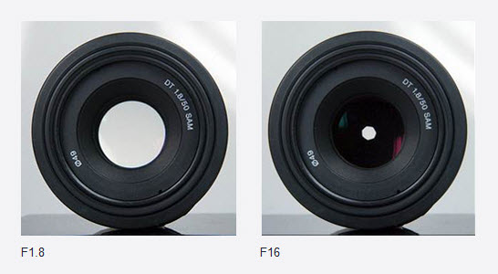

Диафрагма - это устройство, которое регулирует количество света, проходящего через объектив. Она расположена внутри объектива (см. рисунок ниже) и регулирует количество попадающего в камеру света путем изменения диаметра отверстия.
Количество света, попадающего в камеру, зависит от размера диафрагмы и исчисляется в f-числах. У f-чисел есть фиксированные стандартные значения: F2, F2.8, F4, F5.6, и F8. Чем больше f-число, тем больше диафрагма закрыта и тем меньше света проходит через объектив. Чем меньше f-число, тем больше диафрагма открыта и тем больше света проходит через объектив. Например, если параметры диафрагмы изменить с F8 на F5.6, количество света удваивается. Таким образом, даже если увеличить выдержку вдвое, то диафрагма будет пропускать в камеру такое же количество света, если другие условия останутся неизменными.

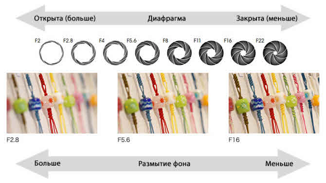

Показатели диафрагмы также влияют на диапазон резкости или область размытия на снимке.
Следующие снимки наглядно демонстрируют зависимость величины размытия от показателей диафрагмы. На снимке видно, что чем меньше f-число, тем больше размыты передний и задний планы.

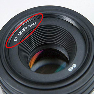

Чем меньше f-число, тем больше света попадает в камеру и тем больше эффектов размытости вам доступны. У каждого объектива есть минимальное значение f-числа, которое называется максимальная диафрагма объектива. Чтобы узнать значение максимальной диафрагмы, посмотрите технические характеристики объектива или найдите обозначение максимальной диафрагмы, указанное на объективе (см. рисунок).
Объектив с небольшим f-числом называется "светосильный объектив".
