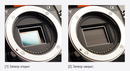

Выдержка - это интервал времени, в течение которого затвор остается открытым перед матрицей. Пока затвор открыт, он пропускает на матрицу свет, из которого и создается снимок.
На этих рисунках изображен затвор на камере с байонетом E. На рисунке №1 затвор открыт, и на матрицу попадает свет. Чем дольше выдержка, тем больше света попадает на матрицу. Например, если изменить параметры выдержки с 1/60 секунд на 1/30 секунд, количество света увеличится вдвое.
