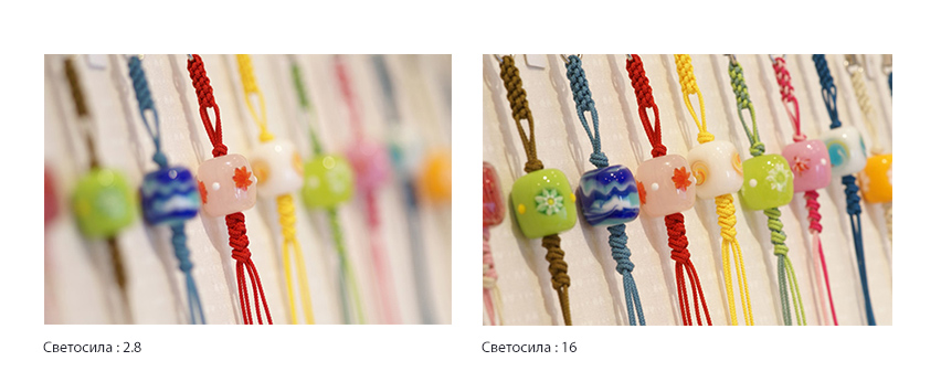

1. Диафрагма (F-число)
Количественный показатель параметра диафрагмы представлен f-числом Чем меньше f-число, тем степень размытия больше. Чем больше f-число, тем степень размытия меньше.
Эти фотографии были сняты с одной позиции с изменением только показателей f-числа. С показателем F2.8 фокус наведен на красную бусину, а передний и задний планы размыты. С показателем F16 фокус наведен не только на красную, но и на другие бусины впереди и сзади, в результате чего они сняты четко без размытия.

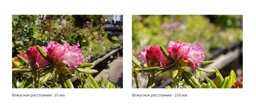

2. Фокусное расстояние
Степень размытости также зависит от фокусного расстояния. Чем больше фокусное расстояние, тем больше степень размытости. Соответственно, чем меньше фокусное расстояние, тем меньше степень размытости. Если вы используете зум-объектив, вы можете увеличить степень размытости, снимая в режиме телеобъектива.
Эти фотографии были сняты на один и тот же зум-объектив с разным фокусным расстоянием: 35 мм (широкоугольный режим) и 250 мм (режим телеобъектива). Фотограф изменил положение камеры таким образом, чтобы цвета на переднем фоне были одного размера на обоих фотографиях. Если вы можете двигаться вокруг объекта на достаточное расстояние, вы можете значительно размыть задний план, немного отодвинувшись от объекта и снимая в режиме телеобъектива, как и показано на примере.

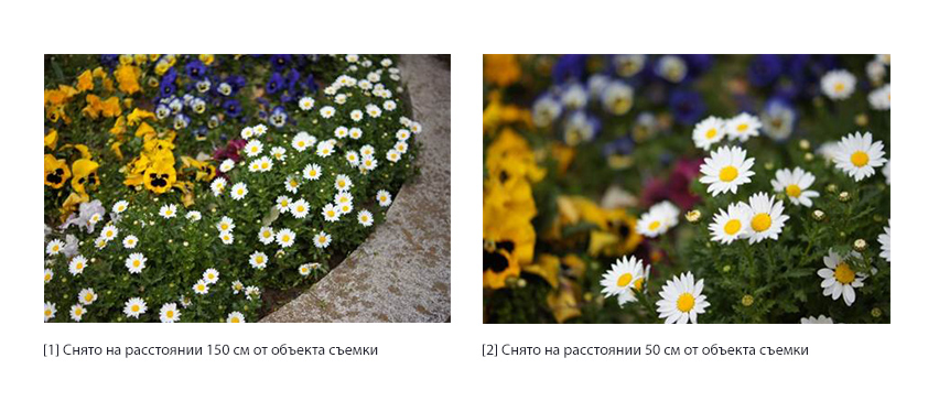

3. Дистанция фокусировки (расстояние между камерой и объектом)
Помимо таких параметров камеры, как диафрагма и фокусное расстояние, дистанция между камерой и объектом тоже влияет на степень размытости кадра. Чем больше вы приближаете камеру к объекту, тем сильнее размыт задний план. Однако, существуют определенные ограничения степени близости камеры к объекту. Эти фотографии отличаются только дистанцией фокусировки. На фотографии №2, снятой в 50 см от объекта, бОльшая область подверглась размытию, чем на фотографии №1, снятой с расстояния в 150 см от объекта.

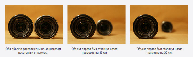

4. Расстояние между объектом и фоном
Расстояние между объектом и фоном так же влияет на степень размытия, как и расстояние между камерой и объектом. Чем дальше фон от объекта, тем более он размыт. На следующих фотографиях объект справа был отодвинут назад на разное расстояние, чтобы мы могли сравнить степень размытия.
Фокус зафиксирован на объекте с левой стороны. Очевидно, что фон размыт тем больше, чем дальше он находится от фокуса (где расположен объект). В ситуациях, когда вы можете передвигать объекты на заднем плане, например, при съемке небольших предметов на столе, вы можете отрегулировать степень размытия в соответствии с замыслом, передвигая основной объект съемки и объекты на заднем плане.
