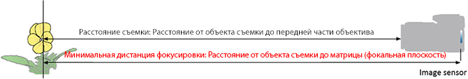

У каждого объектива есть такая характеристика, как минимальная дистанция до объекта съемки. Эта дистанция называется минимальная дистанция фокусировки. Если расстояние до объекта будет меньше минимальной дистанции фокусировки, фотоаппарат не может сфокусироваться на объекте должным образом.

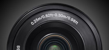

Минимальная дистанция фокусировки бывает разной в зависимости от объективов. У зум-объективов на минимальную дистанцию влияет также фокусное расстояние. Чтобы узнать минимальную дистанцию фокусировки объектива, посмотрите его технические характеристики или найдите обозначение расстояния, указанное на объективе (см. рисунок).
На передней части объектива расстояние обозначается в метрах (m) и футах (ft). Минимальная дистанция фокусировки объектива SELP1650 - от 0.25 м (25 см) до 0.30 м (30 см) в зависимости от фокусного расстояния. Если при съемке вы приблизитесь к объекту на более близкое расстояние, фотоаппарат не сможет сфокусироваться на объекте должным образом и спуск затвора не произойдет.
