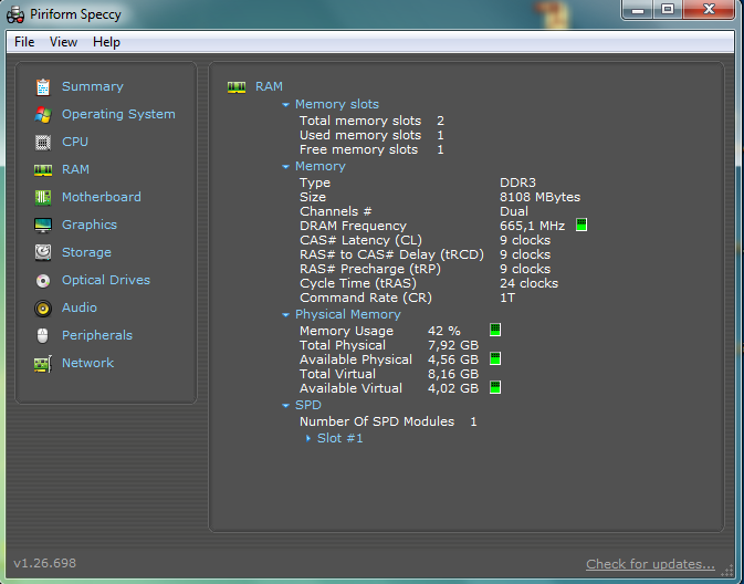

Ndry200711
Как же всетаки глянуть производителя памяти!?
Да и частота памяти не 1333 а 665??
Одни вопросы...:))

Кстати, производителя встроенной памяти 4Гиг так и не определил...:) скорее всего придется приобретать на удачу:\
+первый скрин параметры встроенной памяти приведен выше в сообщениях:
+второй и третий скрин с установленной дополнительной линейкой в первый слот, но она я так понимаю 800МГц:
VOVAN-PRIM
Member
"но она я так понимаю 800МГц" Не понятно-зачем я выложил кучу ссылок и информации,  которую вы не читаете? :thinking:
PC3‑12800 всегда была на частоте 1600мгц.
Ещё раз даю ссылку  https://ru.wikipedia.org/wiki/DDR3_SDRAM В ней смотрим таблицу под названием
Спецификации стандартов
Смотрим её ОЧЕНЬ, ОЧЕНЬ внимательно.:smileyrolleyes:
