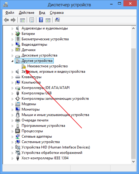

Вы не ответили на один из моих вопросов: "..И ещё, есть ли в "Диспетчере.." какие-нибудь нераспознанные устройства или позиции с жёлтыми треугольничками с восклицательными знаками?"!
Здравствуйте! Простите, что не отвечала, не было возможности. Нет никаких неопознанных устройств...
Если в диспетчере устройств в сетевых адаптерах нет драйвера WWAN , это значит что драйвер не установился . Попробуйте еще раз установить его с вашей страницы загрузки от лица админа .
Еще напишите что за система у вас установлена ?
И сделайте пожалуйста скин диспетчера устройств с сетевыми адаптерами .
