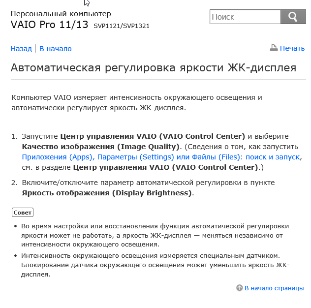

У меня похожая проблема - после получения обновлений на ноуте перестала регулироваться яркость, при этом ползунок бегает и при помощи зажатой Fn и через Панель управления, но яркость на минимуме... Где отключить датчик яркости к сожалению найти не смог, подскажи как быть?
Модель: SVP1321L1RBI, Windows 8/
Заранее благодарен!
A-Ndrew,
Привет!
"..Где отключить датчик яркости к сожалению найти не смог, подскажи как быть?"
Читайте инструкцию к вашему ноутбуку:
Удачи..!
"Я не знаю иных признаков превосходства, кроме доброты."
Людвиг ван Бетховен
