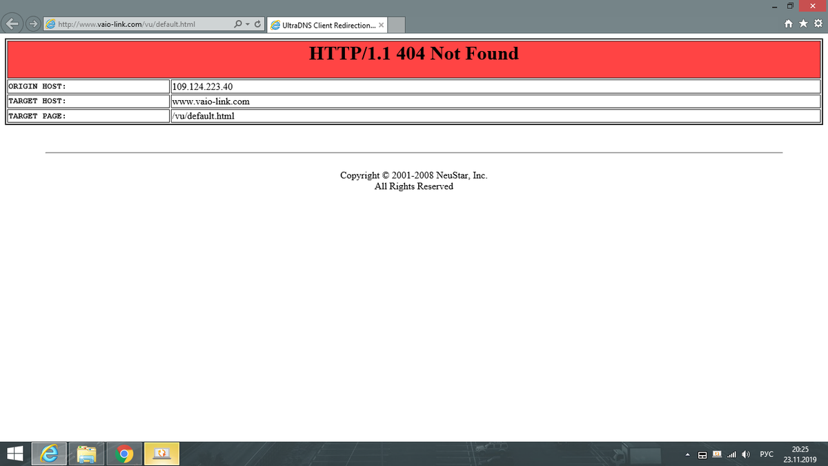

P.S.: заметил то что все ссылки в VAIO Update открываются через internet explorer, а он их в свою очередь не открывает, он вообще не может зайти на сайт сони. Даже добавил сайт в доверенные, все попросту. Если ссылку скопировать в хром, то все открывается нормально. Хром стоит как браузер по умолчанию, но VAIO Update почему-то категорично открывает все через internet explorer. Может это может быть причиной ошибки?
ICCLab
Нет, это просто привет от индусских программистов, как любит писать коллега @igorillo
В общем, софт не идеален даже у больших компаний.
