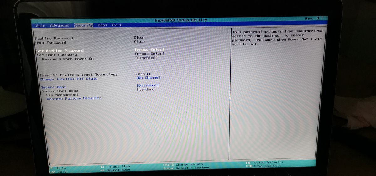

Про БИОС: на последнем скрине меню есть опция загрузки настроек по умолчанию: загрузите их.

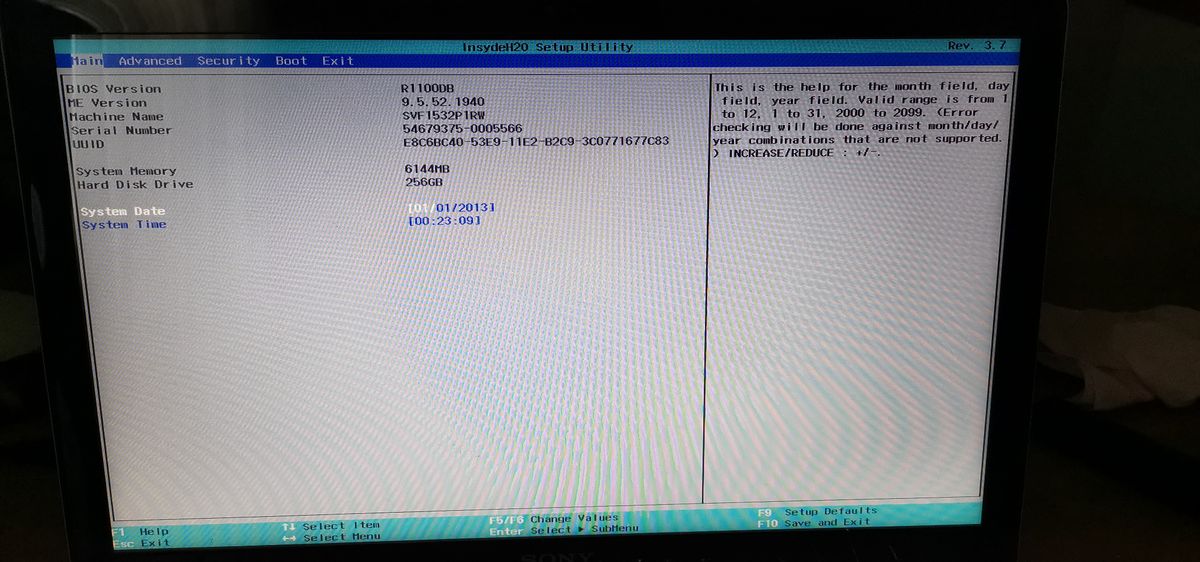

Приветствую. Как раз следующим шагом и скачивается Media creation tool и устанавливается 10-ка с сохранением всех фирменных программ. Чистая установка отпадает. Может в биосе что-то надо настроить подругому? Мало ли в сервисе все настройки сбили.

Если опасаетесь за неправильность настроек в BIOS, можете в нем нажать кнопку F9. Загрузятся настройки по умолчанию.

Делал, не помогло.
