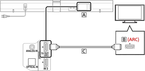

Такая же проблема, только с аудио системой Sony НТ-СТ390, её реально не решить? звук нельзя регулировать с пульта от ТВ, если нет кабеля HDMI?
serdzinjo написано:Такая же проблема, только с аудио системой Sony НТ-СТ390, её реально не решить? звук нельзя регулировать с пульта от ТВ, если нет кабеля HDMI?
Здравствуйте,
... таки, в общем-то все правильно понимаете:
или
а за деталями см. недавний ответ в Вашей же параллельной ветке, здесь:
https://community.sony.ru/t5/audio/saundbar-nt-st390-i-televizor-xd8305/m-p/2331228#M3260
Успехов :smileygood_luck:...
