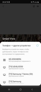

Теперь суть проблемы. В ТВ Sony KD-49XH8096 есть встроенная функция Chromecast bult-in. В телефоне Samsung A71 есть несколько вариантов дублирования экрана: через Smart View и через Google Home.
Через Smart View можно только в режиме воспроизведения ( не дублирования экрана) увидеть на ТВ фото с телефона. При попытке воспроизвести видео выдает ошибку воспроизведения. И при старте Smart View я вижу, что возможно только воспроизведение содержимого, а для ТВ моих соседей, которые он находит (Samsung) возможно дублирование. См.1 фото. При использовании Google Home я могу только с телефона регулировать громкость....см.2 фото.

Smart View
