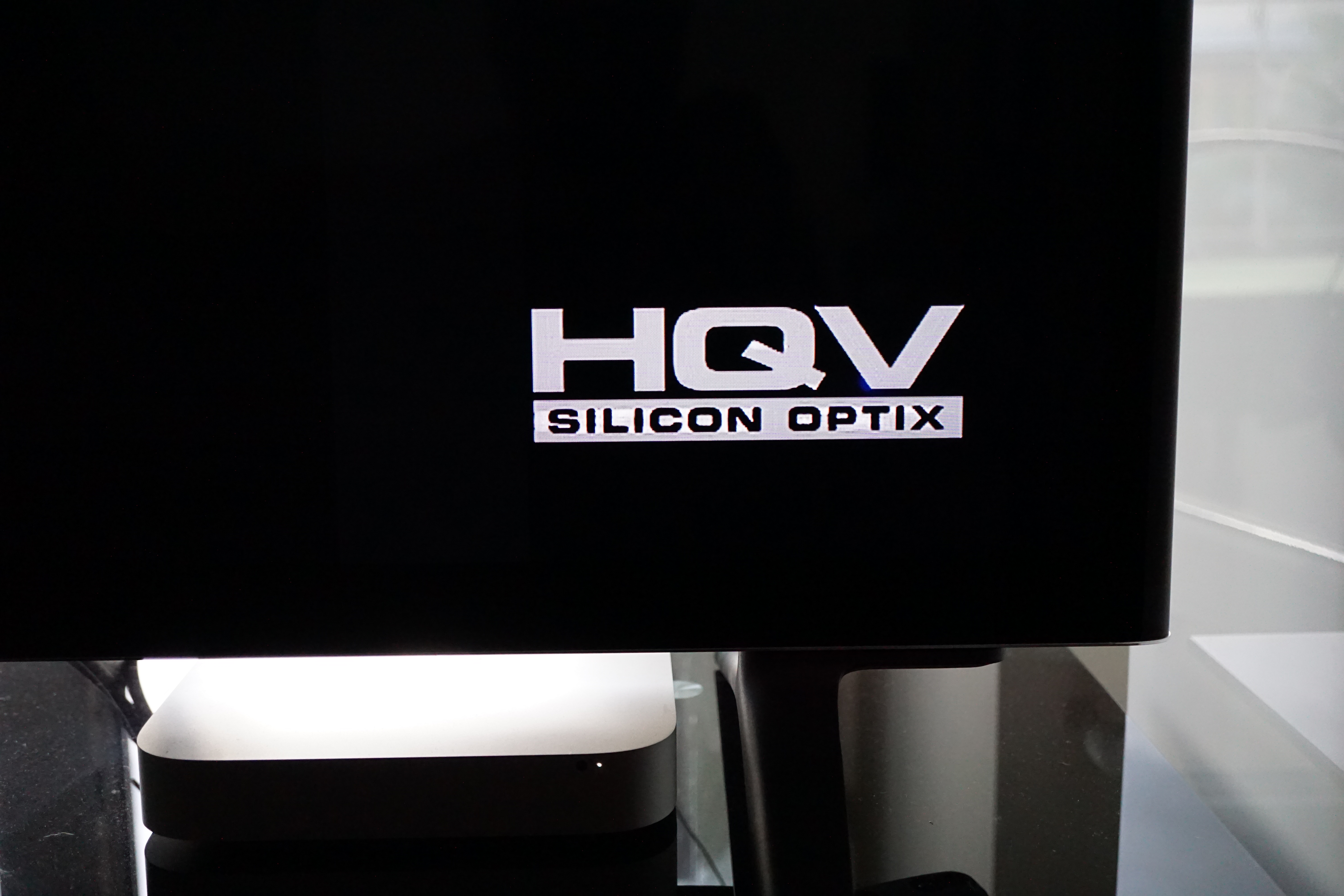

 Поставил 55w905 на пол, над ним (на тумбе) 65x9505. Все настройки в обоих телеках на стандарте. Подключил к одному источнику и запустил с него тестовый диск HQV от Silicon Optix. Немного прояснилась ситуация. Если в сигнале ярко белый цвет, то 9505 его показывает ярче и белее чем 905 (учитываю, что 905-й розовит по умолчанию). Но если обычный белый, то на 905-м это неяркий белый, а на 9505 - серый. Основное меню этого диска состоит из синего низа и белого верха. На 905-м верх белый (розовит), а на 9505 - светло серый. А вот буквы выбранного раздела ярко белые (заметно ярче и белее чем на 905-м). Как будто яркость стала более нелинейой.
Ещё обнаружил странный артефакт - раньше такого не замечал. Какие-то белые хвосты за чёрными буквами на белом фоне. На 905-м всё идеально с переходами.
