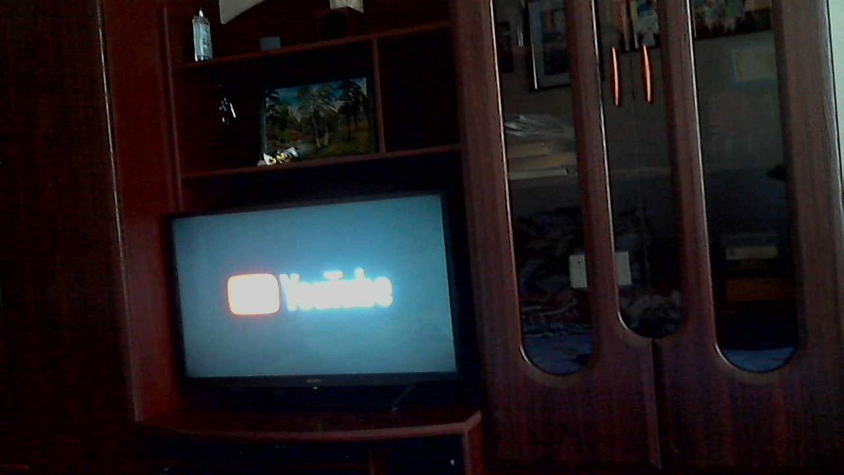

evgenik-KDL-32WD603
Новый
такая же *****....  после сброса ннастроек и возврату к заводским, загрузился ютуб один раз, потом снова виснет на надписи "ютуб"WIN_20180330_124632.JPG
