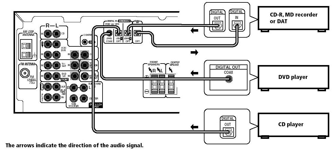

P.P.S. Кстати, кас. цифровых аудиовходов согласно инструкции к ресиверу модели VSX-D510 официально подтверждаются только :thumbsup: (см. с.6 англицкой инструкции - http://docs.pioneer.eu/Manuals/VSX_D510_XRB3003_manual/GetPDF.ashx 😞
2шт. - DIGITAL AUDIO IN (OPTICAL):
- PCM: 32, 44,1 и 48 кГц,
- Dolby Digital,
- DTS.
1шт. - DIGITAL AUDIO IN (COAXIAL):
- Dolby Digital,
- DTS.
Примечание:
В нашем случае если к оптическому аудиовходу ресивера модели VSX-D510 подсоединен ТВ BRAVIA, совместимый только с PCM/DD, а очень хочется подключить к ресиверу модели VSX-D510 другой девайс, совместимый с DTS... то можно... даже два девайса подключить :wink: - для этих целей предусмотрено еще парочка цифровых аудиовходов (оптический и коаксиальный):
