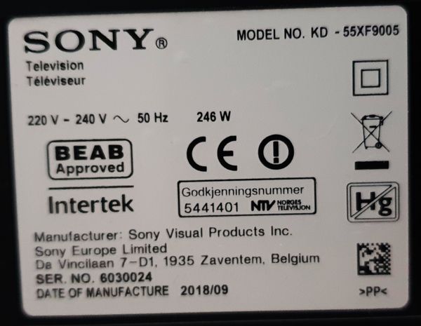

Sony KD-55XF9005.jpgПо  запросу выслал фото с указанием модели, сборки.
Ответ техподдержки:
убилась материнка.
На завтра вызов доставки, под замену телевизор.
Запросил обязательную диагностику матрицы и сертификат. (доплата соответственно).
Возлагаю надежды на порядочность магазина и что этот брак не во всей партии сонек.
