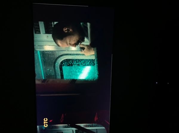

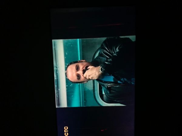

Есть проблема, во время просмотра цифровых каналов, для вызова быстрого меню каналов нажимаю кнопку TV на пульте, после переключения канала ещё пару секунд действует центральная кнопка на пульте, с неё тоже можно вызвать быстрое меню переключения каналов, но спустя пару секунд снизу и сбоку появляются белые полоски на мгновение и после них кнопка становится не активна(но при нажатии на неё, лед дисплей реагирует), так же эти полоски появляются практически при каждом переключении. Почему так?
