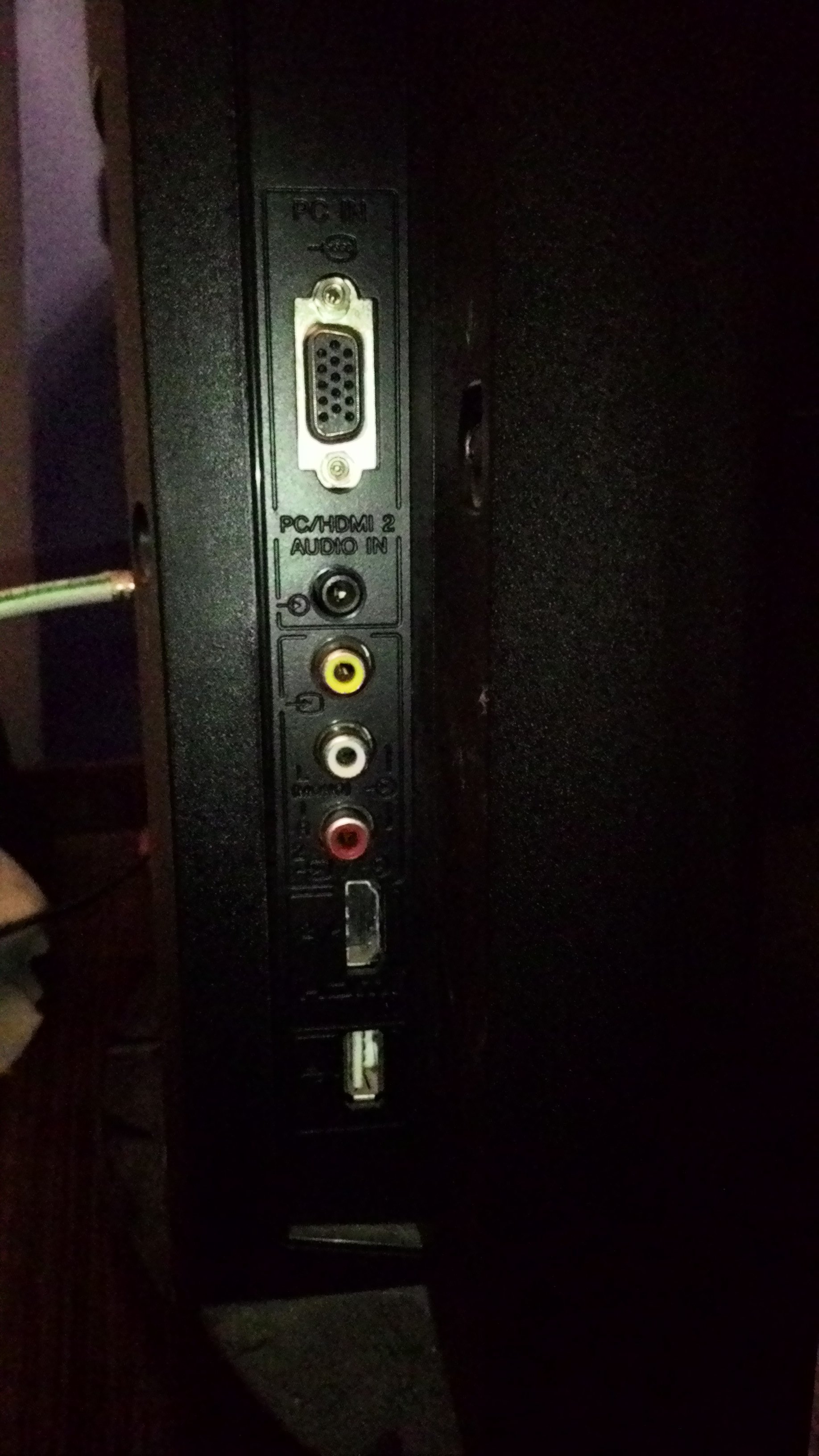

ВОзможно ли подключить наушники к BRAVIA KLV-40BX400?
Фото панелей пригалаю.

Уважаемый пользователь, в вашем случае рекомендованные перходники работать впринципе не смогут...
это все равно что к запорожцу прицепить камаз  и попробовать тащить его на прицепе.
Указанный выход линейный, усиления мощности на нем нет, усиление только по напряжению. Наушники как нагрузка берут достаточно высокую можность, обычно для них ствят специальный усилитель, или делают отвод от усилителя мощности динамиков через специальный делитель.
Отсуда следует одно - вам нужен специализированный усилитель дл наушиков.

Вы имеете ввиду типа такого усилителя ? http://market.yandex.ru/model.xml?modelid=7956440&hid=90554
magvld
Specialist
Да, типа того, только с RCA входом и своим питанием.
