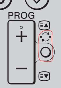

Кнопка RETURN предназначена для выхода в предыдущее меню ТВ при навигации по разным меню. Как кнопка переключения на предыдущий канал она не работает (это не предусматривалось) и работать не будет (не планируется). У Вас штатный пульт моделми RM-ED061? Если да, то справа от кнопки PROG +/- есть небольшая пнопка предыдущего канала в виде циклических круговых стрелок.

AndyMel000 написано:... телевизор KDL-50W828B. Кнопка RETURN комплектного пульта не возвращает на предыдущий канал...Кнопка RETURN предназначена для выхода в предыдущее меню ТВ при навигации по разным меню. Как кнопка переключения на предыдущий канал она не работает (это не предусматривалось) и работать не будет (не планируется). У Вас штатный пульт моделми RM-ED061? Если да, то справа от кнопки PROG +/- есть небольшая пнопка предыдущего канала в виде циклических круговых стрелок.
... жалковато, конечно, но надо полагать, что нет, т.е. в этом случае KDL-50W828B комплектуется моделью штатного пульта ДУ не RM-ED061, а RM-ED058 , а это меняет дело не в пользу "заветной" кнопки :smileysad:, см. рис. ниже:

Надпись BACK на кнопке не говорит о том, что эта кнопка возвращает на предыдущий канал. И даже не намекает. Традиционно на пультах ДУ ТВ Сони кнопка возврата на предыдущий канал обозначается таким значком:
