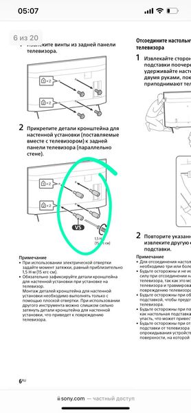

Всем привет!Потерял этот комплект втулок,и прикрутил кронштейн без них,то есть просто длиннее болты.Чем может быть черевато?Прикрутил,как на фото ниже

По Вашему для чего эти втулки нужны?
У этого телевизора металический упор (упор, это то место в которое можно что либо упереть. В Вашем случае упереть кронштейн когда вы его притягиваете) находится в углублении на растоянии в 1 см относительно задней крышки (внешнего пластика сзади) если вы хоть чуть открыли глаза. Именно поэтому в комплекте идут проставки из метала которые тем самым при их вкручивании сами становятся упором который выступает ЗА крышку заднюю на пол сантиметра. И именно это не дает кронштейну упереться в заднюю крышку и тем самым предотвращает его от продавливания и возможно поломки. Даже если потеряли то в идеале купить новые в сервисцентре или в крайнем соучае нудно было эту вашу проставку вставлять между телевизором и кронштейном но только в том случае если она по внешнему диаметру проходит сквозь крышку в ее отверстия и упирается в метал внутри телевизора. Можно шайбы по диаметру подобрать. Да вариантов куча. Нудно просто хоть чуть чуть включить голову. Если вы прикрутили кронштейн так как на фото, то советую вам привлечь к посторонних людей и доверить им столь ответственное мероприятие. А вы в это время займитесь тем, в чем понимаете. А то завтра вы спросите у нас, что делать если новый ТВ упал со стены и по странному стечению обстоятельств перестал показывать изображение с моего сони плейстейшен 5. Показывает что либо другое или нет я не знаю но игрушки точно не показывает.
