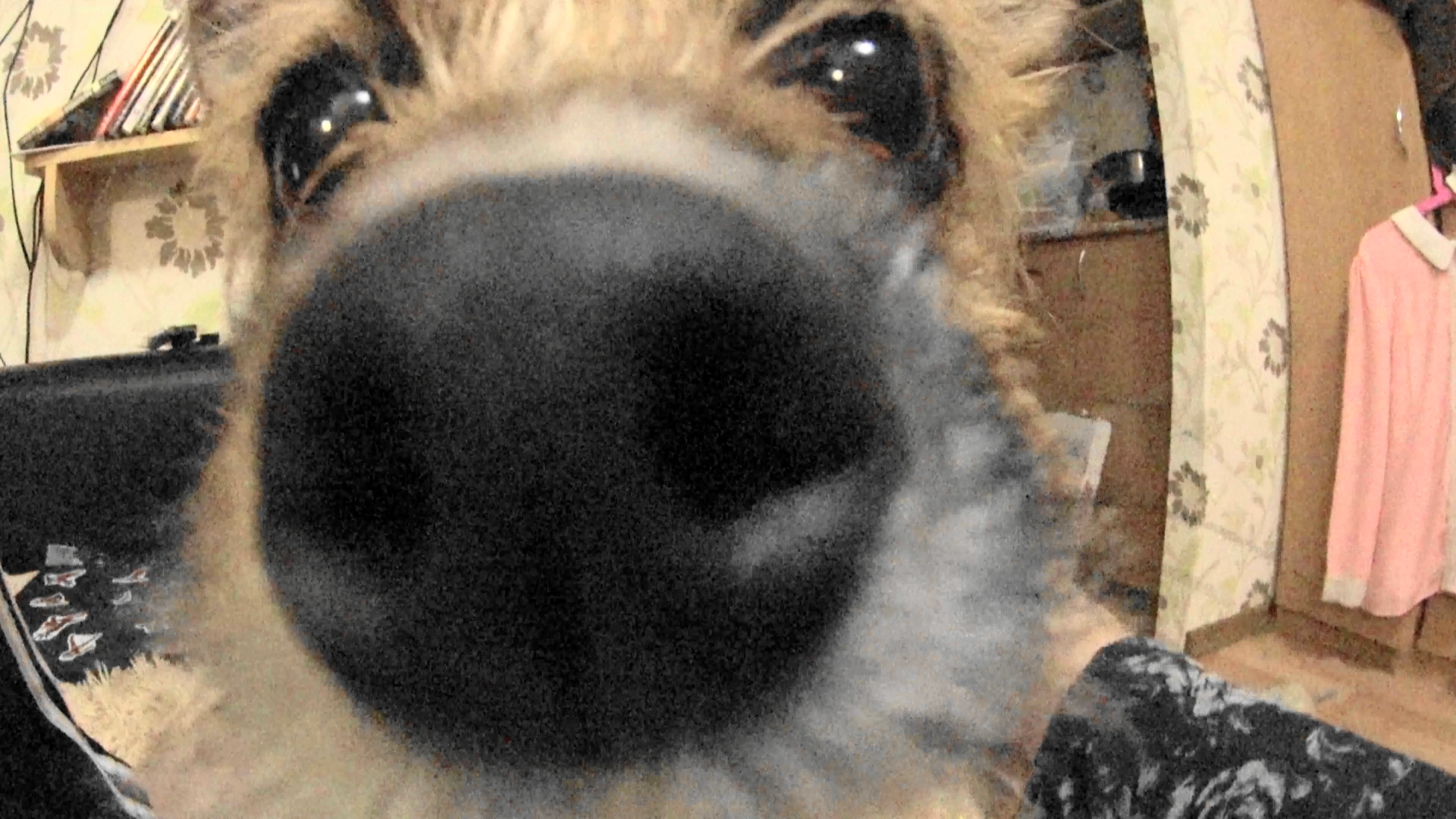

Sony HDR AS-200V
видео при максимвльных настройках при съемке в помещении рябит. Как это исправить?вот в таком качестве .jpg
1 УТВЕРЖДЕННОЕ РЕШЕНИЕ
Ephios
Исследователь
Лучше ставить 50 Гц или кратные ему при съемках в помещении. У нас 50 Гц в сети. Тогда не будет мерцания. Только при переключении с NTSC на PAL  камера переформатирует карточку и может снести все записанное ранее. При комнатном освещении лучше снижать частоту до 25 или 24, жертвуя слишком динамическими сценами. Это фактически выдержка, камера при этом уменьшает  ISO, что в свою очередь уменьшает шумы. Жаль, что в прошивке не предусмотрены более детальные настройки параметров съемки. И снимать лучше не через пластмассу защитного корпуса и без стаба в условиях комнатной  освещенности. Пластмасса снижает светопропускание, действуя как светофильтр, а стаб уменьшает площадь матрицы с которого снимается изображение, что на высоких ISO приводят к таким вот результатам.

Что имеется в виду под "рябит". "Шумы" и низкая детализация или мерцание освещения?
Что имеется в виду под "макисмальные настройки". Такой нестройки нет. Есть разные режимы записи с разным предназначением. Какой именно видеорежим Вы выбрали?
Если первое - включить свет в комнате поярче. Вплоть до использования хорошей видеолампы. Любым видеокамерам нужен хороший свет. Чем больше света - тем лучше.
Если второе - то имеет смысл обсуждать после ответа на первые вопросы. :slight_smile:
Расскажите, пожалуйста.
