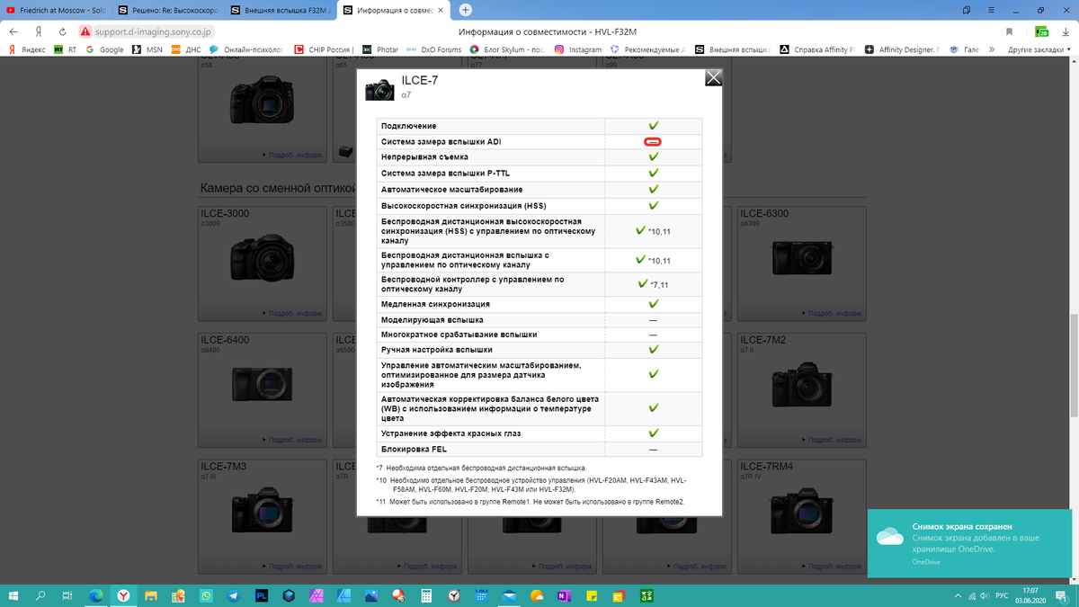

Спасибо за ответ. И за совет отключить электронную переднюю шторку. Этой информации я нигде не встречал. Неделю назад перешёл с кропа на полный кадр, приобрёл А 7. Сейчас жду FE 24-105 F4 и эту вспышку. Вот и начал готовиться теоретически. Таблицу эту я уже видел и была мысль, что нужно просто выбирать нужную выдержку, но решил подстраховаться т.к. на глаза попалась информация о вспышке CANON и там объяснялось как включается HSS. Кстати, как я понял эта вспышка в связке с А 7 не поддерживает ADI, поправьте если я ошибаюсь.Жду Вашего ответа в пятницу. Всего Вам доброго.
ICCLab
Со включением HSS в Sony нет необходимости заморачиваться благодаря мульти-интерфейсному разъему, если я не ошибаюсь. Проблематику полосатости на HSS можно посмотреть, например, здесь.
ADI поддерживается вспышкой, однако такой информации в мануале ILCE-7 я не нашел...
Успехов!
ALEXKON-.
Участник
Проблему полосатости буду проверять. Спасибо. А по поводу ADI я нашёл информацию в разделе совместимости этой вспышки с камерой А 7. 2020-06-03_17-07-34.png
ICCLab
Спасибо и вам, там что то не догадался посмотреть..
Успехов!
